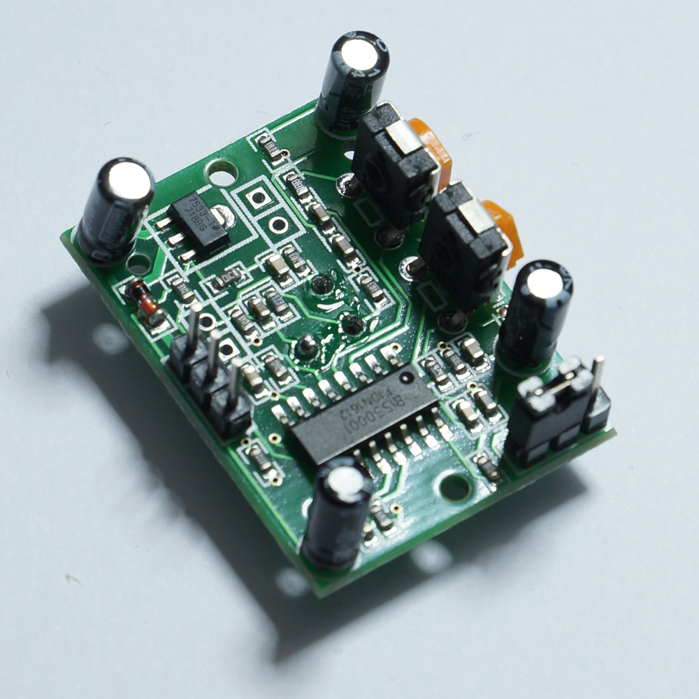

Warum hast du auch noch die Diode runter gemacht? Stört die in irgendeiner Weise, wenn man an direkt 3,3V betreiben will?
Ich lad mal ein Foto hoch. Denke, wir reden schon vom selben Aufbau, aber sicher ist sicher.
- Rückseite Bewegungsmelder (für Arduino)
- DSC06308.jpg (252.31 KiB) 13686 mal betrachtet
Re: Bewegungsmeldermodul
Die Diode war mir vor allem mechanisch im Weg. Ich habe eine Brücke vom Anoden-Pad der Diode zum Kathoden-Pad und weiter zum v-out Pad des Spannungsreglers. Damit kann ich den VCC-Pin des Pinheaders für 3V3 nutzen, der kleine Elko puffert das noch ein bisschen und die Diode ist mir nicht mechanisch oder elektrisch (Spannungsabfall) im Weg.
Was ich allerdings spannend finde, ist, dass bei mir teilweise deutlich andere Widerstandswerte bestückt sind als bei Dir (hier ein Sensor ohne Umbau; die anderen sind nicht gut erreichbar):
BTW: Im Betrieb habe ich den Jumper oben rechts in der anderen Stellung, damit jede Bewegung ein neues Signal liefert.
Hmm, ich habe einfach die V-out und VCC Pads des Spannungsreglers überbrückt und mir ehrlich gesagt keine Gedanken über die Diode gemacht ...
