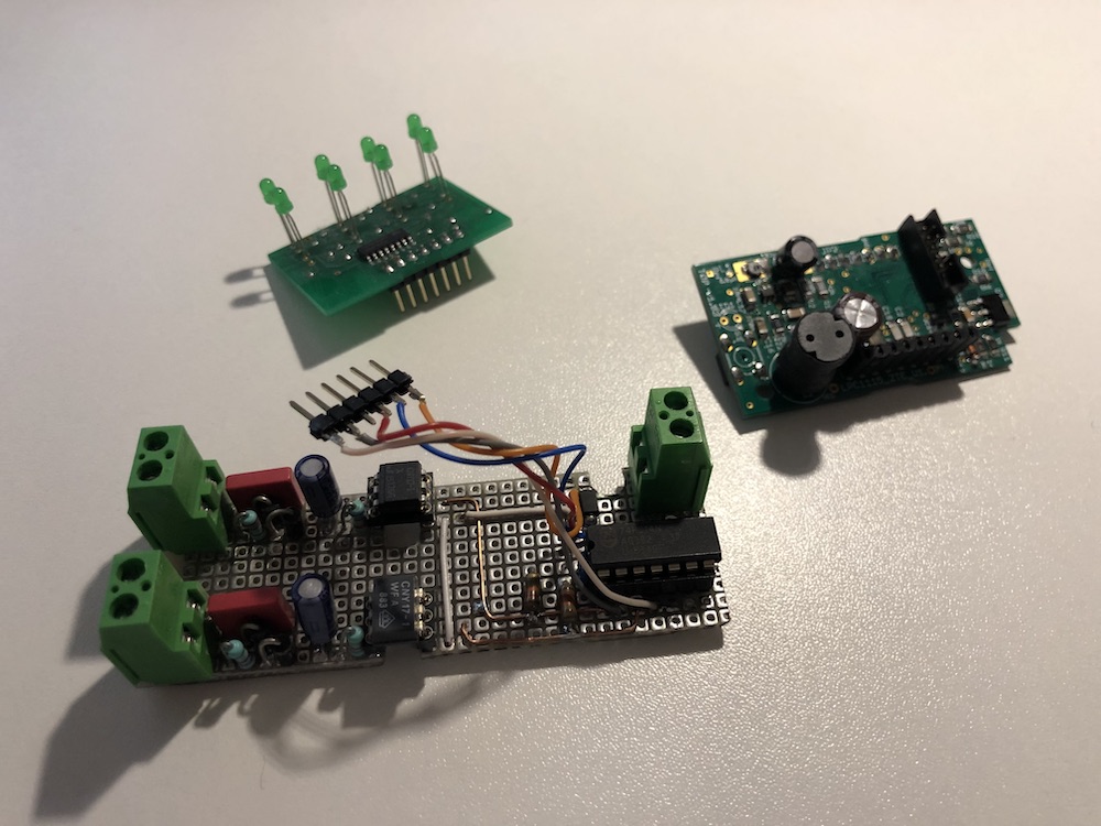

Hi!
Ist schon eine Weile her, aber ich hatte den 2TE Controller (Platine LPC1115_2TE_V1.3) mit einer selbst gebauten Eingangsplatine (hab nur zwei Kanäle 230V~ gebraucht) am laufen. Hex ist leider nich mehr aufzufinden.
Software müsste diese gewesen sein: https://github.com/selfbus/software-arm ... s/in8-bcu1
Eingangsplatine habe ich vermutlich nach diesem Muster aufgebaut: https://github.com/selfbus/hardware/tre ... n_230V_2te
Ab nächster Woche kann ich bei bedarf gerne meine Schaltung genauer untersuchen wie ich das damals hinbekommen habe. Auch beim Kompilieren der Hex kann ich dann gerne helfen... evtl. kann ich die Hex ja auch wieder auslesen.
Ich hoffe das hilft erst mal,
Oliver
Oliver (ZwergNase)
RasPi 3 mit FT1.2 (ARM und LPC), TPUART, out8-bcu1 (ARM), out-cs-bim112, in8-bcu1 (230V, ARM), Drossel_2TE (nur für Testaufbau)
