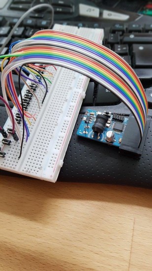

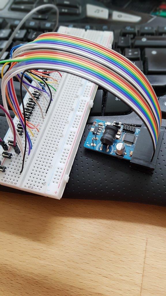

    Ich nutze inzwischen Platinenrandverbinder. Da ist die bisher definierte Reihenfolge nicht so optimal. Habe das letzte Woche getestet und wollte das auch demnächst dokumentieren: wenn man das so veränder wie hier unten im Code, dann kann man einen Steckverbinder nutzen und Kanal A bis P kommen schön nacheinander (begonnen auf der Seite mit IO8 und IO16). Das macht's viel einfacher mit dem Anschließen - vor allem, wenn man auch noch ein farbiges Kabel nutzt. ;)

Hier schon nmal ein Foto, um sich das besser vorstellen zu können:

@blitzer7630 / Mirko: Mein Foto oben zeigt dazu eine Anschlussalternative (Flachbandkabel an Platinenrandverbinder).

Interessant, dass du 10-20cm schreibst. Meine Kabel für Reed-Kontakte sind teilweise deutlich länger und kommen am Fenster an Stellen raus, die es unmöglich machen diesen kurzen Abstand einzuhalten.
