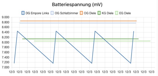

Hat jemand eine Idee, warum bei einem Rauchmelder die Batteriespannungsmessung so stark schwankt?
Die Hardware Version ist 3.9.0 und die Firmware und ETS Applikation sind aktuell und bei allen Rauchmeldern identisch.
Re: Rauchmelder-Modul Version 3.9.0 released
Hallo Jambala,
ist das eventuell ein Dual VDS Rauchmelder? Bzw. kann man die Batterie ohne Werkzeug wechseln? Ich habe hier einen älteren Dual VDS der ein ähnliches Verhalten zeigt. Vom Prinzip her misst der Rauchmelder die Batteriespannung selber zyklisch (genaue Zeit leider unbekannt) und sendet diese über die serielle Schnittstelle an das Modul. Diese Daten sind mit einer Prüfsumme versehen, welche wir auch checken. Wie sehen denn die anderen Gruppenobjekte aus? Sind diese Daten plausibel?
