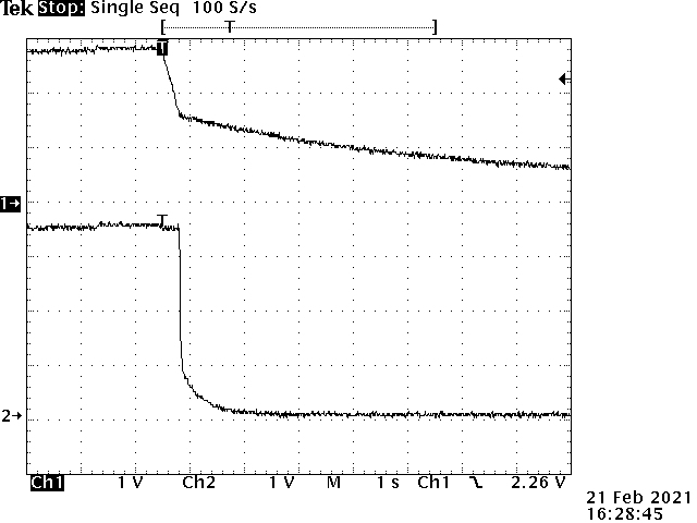

Hier (Rauchmelder V2.4 auf ARM portiert) hatte Hendrik schon geschrieben, dass das Verhalten des Buck-Converters BD9G101 bei einer Spannung am Enable-Pin zwischen 0,8V und 2V mehr oder weniger undefiniert ist. Genau das kann ich bei zwei 4TE und zwei 2TE Controllern nachvollziehen.
Channel 1: Enable-Pin Channel 2: Vout
Dieses undefinierte Verhalten führt zu Problemen bei der AD-Messung/Wandlung im ARM. Diese erfolgt relativ zu VDD (~3,4V). Wenn sich aber nun VDD verändert kann man das im Code nicht abfangen und es werden falsche AD-Werte/Spannungen berechnet.
Daher wäre mein Vorschlag genauso wie Hendrik schon hier (Edit vom Beitrag) geschrieben hatte, den Spannungs-Teiler am Enable-Pin anzupassen, oder den Enable-Pin direkt auf EIB_DC zu legen so wie beim TS_ARM.
