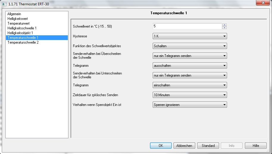

Hallo Siegfried,
mein Softwarestand ist: ert30_V1.24.hex / ert30_V1.24.vd1 .
Die Ansteuerung des Heizungsaktor erfolgt bei mir über ein 1bit Ein/Aus Objekt von Temperaturschwelle1.
Die Aktivierung erfolgt unabhängig vom dort eingestellten Schwellwert.
https://c.1und1.de/@519541698758448201/ ... 1prNxv0YAg
Programmiere es mal so und verbinde die Temperaturschwelle1 mit einer GA.
Beim Unterschreiten / Überschreiten des am ERT30 eingestellten Sollwertes mußt Du dann im Gruppenmonitor die entsprechenden Telegramme sehen. Sendet das ERT30 die Ein / Aus Telegramme liegt das Problem beim Heizungsaktor
==> neues Thema.
Viele Grüße aus Dresden
Holger

Hallo Siegfried,
Civitas2020 hat geschrieben: 10. Feb 2021, 21:30 Leider funktioniert das z.Z. nur mit Schaltschwellen des Thermostaten.
Eigendlich wollte ich die Stellantriebsteuerung über die Sollwertvorgabe am ERT30 (2 bytes) steuern.
Genau so funktioniert es bei mir.
Sollwerteinstellung entweder direkt am ERT30 oder Senden des Wertes an das Objekt "Sollwert" über Taster oder Visu oder was auch immer.
hschreiber hat geschrieben: 21. Jan 2021, 12:51 Die Ansteuerung des Heizungsaktor erfolgt bei mir über ein 1bit Ein/Aus Objekt von Temperaturschwelle1.
Zum Teil nutze ich da auch Logik um zum Beispiel bei geöffneten Fenstern die Heizfunktion zu sperren.
Holger
