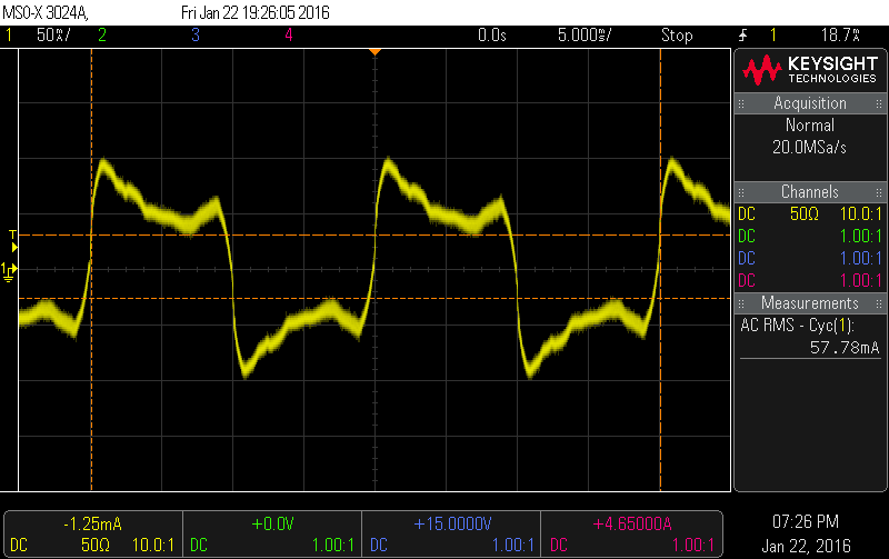

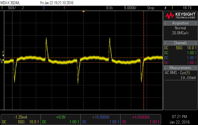

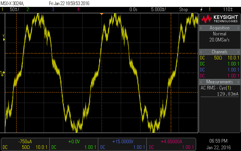

Überhaupt Messungen: Die Genauigkeit der Strommessung ist recht erfreulich. Getestet habe ich das Ganze mit einem munteren Zoo von Lasten: Diverse Schaltnetzteile und Geräte mit Schaltnetzteilen, LED-Lampen und ohmschen Lasten. Zur Veranschaulichung habe ich unten beispielhaft drei Oszibilder angehängt. Die Bilder zeigen natürlich nicht die Messung des Mikrocontrollers, der akkumuliert nur Quadrate der Messwerte. Die Aufnahmen entstammen einer Strommesszange. Besonders die Messung "Labornetzgerät ausgeschaltet" weist nochmal auf eines hin: Der geplante Schaltaktor misst keinen reinen Wirkstrom, sondern den Effektivstrom. Beim ausgeschalteten Netzgerät ist dies reiner Blindstrom des Netzfilters!
Die eigentlichen Genauigkeitsmessungen habe ich mit einem Agilent 34410A (direkt oder über 0,1% Shunt) gemacht. Nach den Messungen mit meinen Lasten schätze ich die erreichbare Genauigkeit auf
3% +/-5mA
Wenn mittels einer Referenzmessung mit ohmscher Last eine Justierung vorgenommen wird
1,5% +/-5mA
Das ist genauer als ich erwartet hatte.
USB Hub mit kleiner Last
USB Hub mit kleiner Last.png (25.21 KiB) 50360 mal betrachtet
9W5 LED Leuchtmittel
9W5 LED Leuchtmittel_.png (28.21 KiB) 50360 mal betrachtet
Labornetzteil -aus-
Labornetzteil -aus-
Labornetzteil -aus-.png (37.6 KiB) 50360 mal betrachtet
