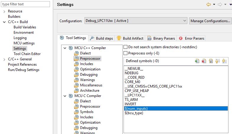

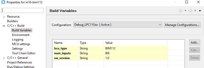

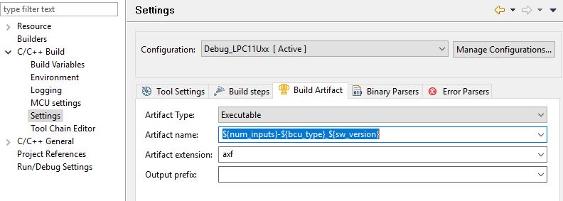

Den Rest habe ich wie folgt hin bekommen (keine Ahnung, ob das nun recht elegant oder echt mies ist:
1. Neue Konfiguration anlegen, von Release kopiert
2. Build Variablen definieren und auf alle Konfigurationen anwenden (bcu_type) oder je nach Konfiguration anpassen (num_inputs)
3. den Namen der erzeugten Datei nicht nach dem Workspace-Verzeichnis benennen, sondern als Kombination meiner Variablen
4. In den Preprocessor Settiongs die fixen Konstanten rausschmeissen und durch die neuen Build Variablen ersetzen

Das mit den Variablen und der .hex klappt prima, da habe ich gleich nochmal die Var. "hardware" hinzugefügt,sieht dann so aus: BI8-TS_ARM-BIM112_V1.0.axf
Das ist wichtig, weil ich auch noch eine Variante für 2TE und 4TE Hutschiene erstellen will.
Wenn man jetzt noch die .hex automatisch in einen extra Ordner umbiegen könnte würde ein Build all und dann commit/push reichen.
