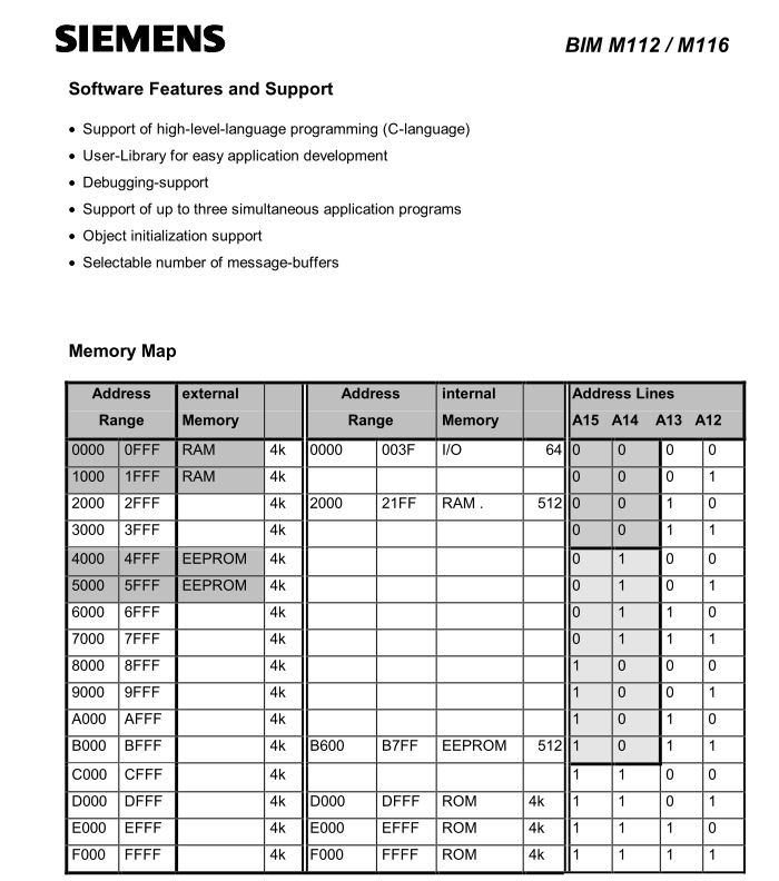

Hallo Uwe,
zufällig bin ich heute genau über die gleiche Stelle gestolpert.
Ich programmiere zwar zur Zeit kein BIM112 Gerät, brauchte aber die Größen der EEPROM Tabellen.
Dabei ist mir auch aufgefallen, dass einige Geräte bereits höhere Versionen verwenden.
Anbei ist ein Dokument über die Memory Table einer BIM112.
Hier wurde geschrieben, dass bei MV 0701, als auch bei 0705 die Startadresse von 4000h gilt.
https://support.knx.org/hc/en-us/articl ... -0701-0705
So unterschiedlich sind die also wohl nicht.
Was jetzt allerdings genau der Unterschied zwischen den MVs ist, weiß ich nicht.
Wie äußert sich denn bei dir die Inkompatibilität?
Grüße,
Olli
- bim112.png (94.93 KiB) 21658 mal betrachtet

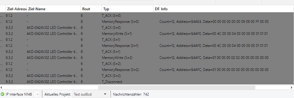

Die ETS sendet ja die Daten in 12 byte Blöcken zur bcu und die sendet den gespeicherten Block wieder zurück zur ETS. Stimmen beide überein gehts weiter. Beim Block ab 4AFC ist das erste byte noch ok, aber Nr. 5 und 6 kommen nicht mehr zurück.
Die ETS meldet dann "Schreiben in den Speicherbereich fehlgeschlagen".

Gut, dass Du das Bild eingestellt hast. Denn da dämmert es mir: Das Problem war mir mal aufgefallen. Leider habe ich es dann aber wieder vergessen und nicht behoben:
Es wird versucht, in einem Zugriff über die Grenze von normal implementiertem Speicherbereich zu per MemMapper implementiertem Speicherbereich zu schreiben/lesen. Das geht momentan in der sblib nicht.
In bcu.cpp, void BCU::processDirectTelegram(int apci), APCI_MEMORY_WRITE_PDU kann man erkennen, wie je nach Adresse die Zugriffe auf die verschiedenen Speicher aufgeteilt werden. Das ein Teil des Zugriffs auf den einen Speicher, und ein weiterer auf einen anderen Speicher weitergeleitet wird, ist nicht vorgesehen. Das müsste man umschreiben.
