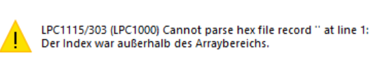

Wenn ich jetzt das Hex File nehme und mit FlashMagic programieren will, bekomme ich ständig den Fehler, "cannot parse Hex-File (s. Foto)

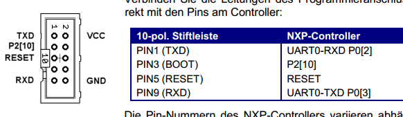

Den Stecker habe ich nach den Angaben aus der Schaltung des ARM-Controllers sowie der Angabe aus dem Programmer (DIAMEX-PROG-S2) erstellt.

Wobei ich sagen muss, dass ich nicht genau weiß, ob ich Pin 3 des Programmers (BOOT) richtig angeschlossen habe.
Ich habe ihn an Pin 7 des JTAG auf der ARM-PCB angeschlossen.

Hi Heiko,
wie hast du die hex heruntergeladen? Aus Git?
Wenn von dort: auch über den "raw"-Link? Es klingt ja so, als käme Flashmagic nicht mit dem hex File zurecht.
Ein beliebter fehler ist, das FIle falsch von Github zu laden.

Hallo Christian,
das war offensichtlich das Problem.
Habe eben die HEX über RAW gespeichert und jetzt geht es.

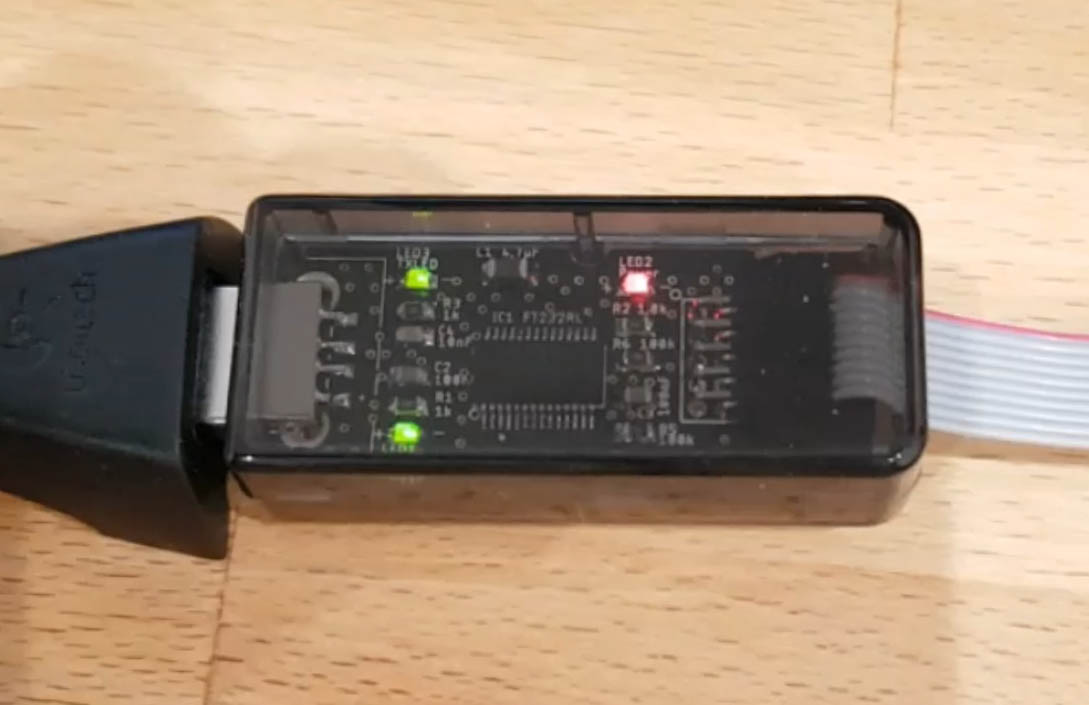

Ich hatte vor ein paar Monaten ein eher kosmetisches Update des Selfbus Proggers ins Git geladen: https://github.com/selfbus/hardware/tre ... programmer
Mit dem kann man zwar nicht debuggen, aber zum Flashen der Firmwares ist er ausreichend - so wie die anderen Versionen des Proggers vorher auch. Mein Ziel war, ein möglichst kleines Gerät daraus zu machen, das möglichst ohne Modifikation in ein USB-Stick-Gehäuse passt - man also einen Progger hat, der sauber geschützt herum liegen kann. Ich hatte mir zwar damals zum Progger v3.7 das Gehäuse dazu bestellt, hab mir aber nie die Mühe gemacht, die nötigen Öffnungen zu fräsen. Der 3.7er Progger liegt bis heute "nackt" auf meinem Schreibtisch...
Eigentlich ist die Version 4.0 des SB-Proggers also nur die Version 3.7 ohne (!) den Teil für den alten LPC922, gemünzt auf 0805er Bauteile und in ein USB-Gehäuse eingepasst. Ich würde den allen empfehlen, die keine Debuggingansprüche haben. So kann man übrigens auch gleich seine Lötkünste testen :-) Wer den FT232RL nicht hin bekommt, sollte schwer überlegen, ob er den ARM löten möchte - oder sein Equipment überdenken (das richtige Flussmittel wirkt Wunder!).
PS: hier ein Bild des Prototyps in Action (flasht gerade eine Firmware, daher leuchten auch die LEDs vorne neben dem USB Stecker)
