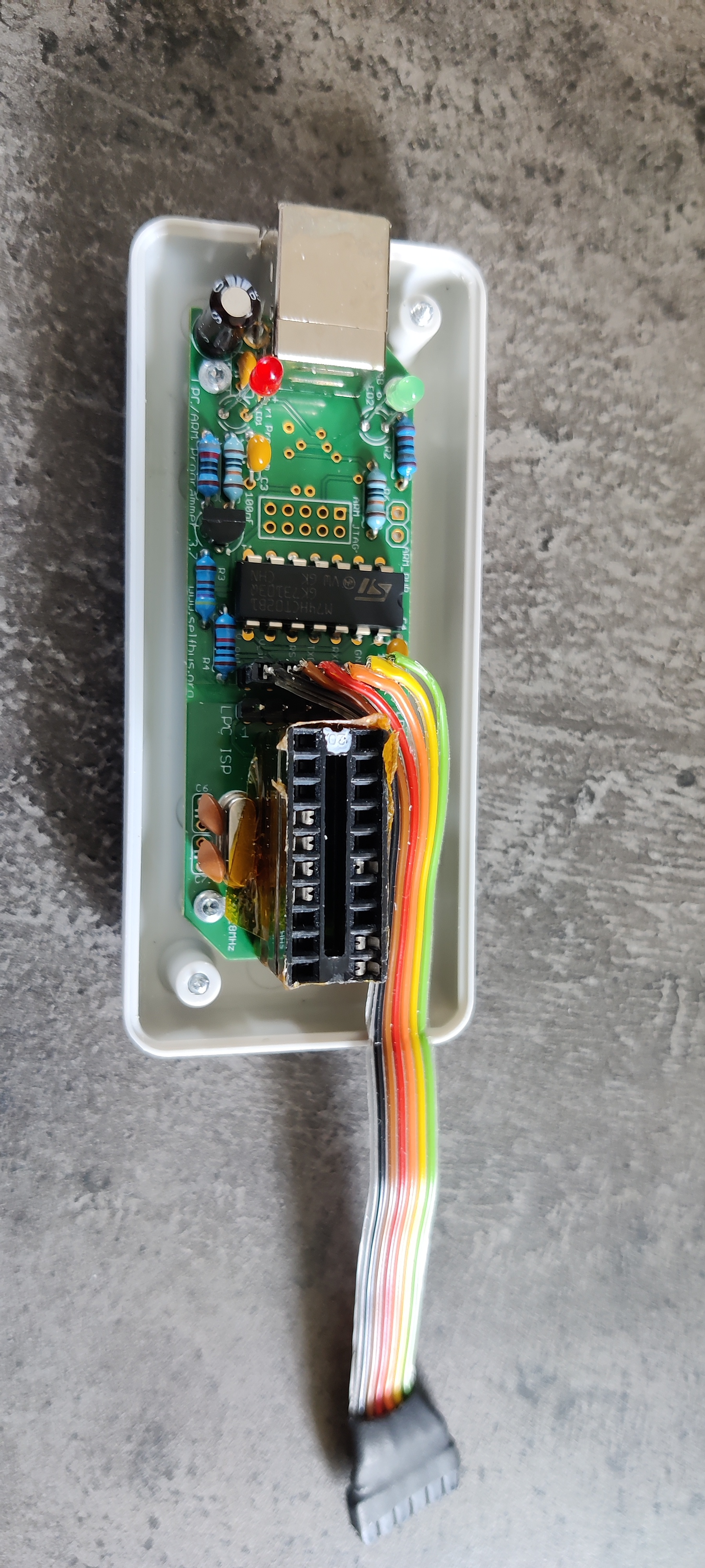

Nun rüste ich 2 Rauchmelder nach und habe hier die soeben fertig gelöteten Module in Version 3.9 liegen. Die Programmierpins haben sich augenscheinlich geändert. Sehe ich das richtig, dass ich den alten Programmer erweitern muss; links neben dem IC ein neues Kabel anlöten um von dort das Rauchmelder-Modul zu Programmieren?
Und wie heißen diese kleinen Klemmleisten/Stecker nochmal. Um bei Reichelt es etwas schneller zu finden. Das ich mich beruflich mit Löten auseinander gesetzt habe... war in den 90ern.

ja, richtig. Der etwas falsch mit ARM_JTAG benannte footprint (eigentlich ist es ein modifizierter ARM SWD) ist der Programmieranschluss für die ARM Controller. Dabei wird ein 2,0mm pitch Header verwendet. Die Belegung entspricht aber der des originalen 1,27 mm pitch ARM DAP Connectors. Wir missbrauchen hier 3 GND Pins für die LPC ISP Anschlüsse (TxD, RxD, ISP_EN).
Bei Reichelt ist es der hier
bzw. sowas hier als Buchse
Hiermit baut man das Kabel.
Leider gibt es das passende 1,00mm Flachbandkabel praktisch kaum noch irgendwo.
Als Programmierkabel kann man auch ein altes Notebook-IDE-Festplattenkabel zersägen ;-)
Am einfachsten bestellst Du Dir das Programmierkabel direkt bei Doumanix im Shop. Vielleicht kann er Dir auch den passenden Header mit anbieten.
