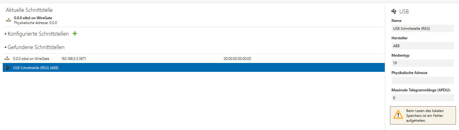

So, nun hab ich das Interface komplett aufgebaut.
Was ich bisher erreich habe:
1. Interface wird initial vom Rechner als Speichergerät erkannt, ich konnte die USB-IF_Usb.bin rüberkopieren
2. Interface-IC scheint sauber zu laufen (ich kann die Betriebsmodi umschalten, USB ACT LED blinkt, wenn was über USB passiert); die ETS erkennt eine ABB USB Schnittstelle (REG)
3. Habe einen TS ARM mit der USB-IF_Knx.hex aus'm Git geflasht. Daraufhin kann ich per ETS dem ARM Modul (als ABB USB Schnittstelle (REG)) eine Adresse vergeben.
Beim Einbinden als Schnittstelle in die ETS hakt es aber gerade aus. Siehe Screenshot.
Müsste da nicht ordentlich was erkannt werden? Habe ich vielleicht was falsch konfiguriert? Was muss gesteckt sein, damit die Erkennung passen sollte? Jumper / Kabel / Modul ?
Kann man irgendwie erkennen, ob die Kommunikation mit dem ARM Modul klappt?

Dann geht ja schon so einiges.
Eine Frage von meiner Seite: Hast Du die TS-ARM mit der Hilfe des USB-Interfaces programmiert? (JP4 und JP5 gesteckt, programmiert über FlashMagic.) Wenn ja wäre die Kommunikation zwischen USB-ARM und KNX-ARM schon recht gut getestet und müsste funktionieren.
Eine Kleinigkeit: Die ETS kann mit dem IF nur dann was anfangen, wenn die KNX-Seite aus dem Bus versorgt wird. Es gibt keine sinnvolle Fehlermeldung wie "KNX-Bus nicht angeschlossen", sondern nur den von Dir gezeigten Speicherlesefehler. Aber ich vermute mal das hast Du längst ausprobiert.
Ansonsten sind die weiteren Betriebsmodi des USB-Interfaces eine gute Möglichkeit zum Testen: Schalte das IF als KNX-Monitor, öffne die USB-COM Schnittstelle mit einem Terminalprogramm, HTerm, Putty irgendwas...
Dann sollten alle Telegramme, die auf dem KNX-Bus unterwegs sind, angezeigt werden - unabhängig von der ETS. Auch die Betrieb/Aktivität-LED auf KNX-Seite sollte leuchten und kurz dunkel werden, wenn ein Telegramm auf dem Bus unterwegs ist. Wenn das geht, sollte eigentlich alles funktionieren.
Noch eine Stufe tiefer in die Interna geht der USB-Monitor: Er leitet die gesamte Kommunikation der ETS mit dem USB-Interface über eine USB-COM Schnittstelle aus. Angezeigt werden die Daten der HID Reports als nackte HEX-Werte. Nicht unbedingt einfach zu lesen, aber Du könntest einen Mitschnitt im Falle eines Fehlers hier posten.
Funktionieren sollte das USB-Interface über die ETS, wenn JP1, JP4, JP5 nicht gesteckt sind und das Interface in einem der Modi "KNX-If", "KNX-Monitor", "USB-Monitor" ist. Wie es bei "Prog-If" ist, weiß ich gerade nicht.
