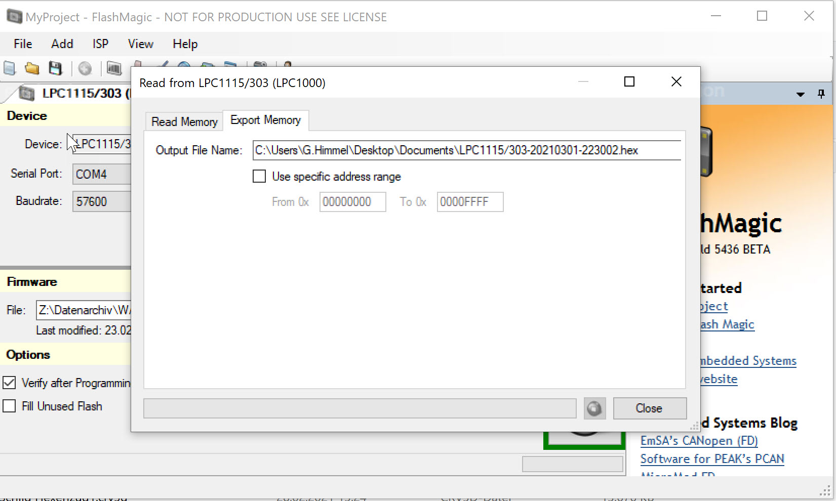

würde gerne mit FlashMagic die Datei auslesen, bis Export Memory ist alles klar - aber wo finde ich Export?

Re: ETS-Programmierung - Strommessender Schaltaktor 6OUT
Öhm - bei Dir sind rechts Dinge im Dialog abgeschnitten. Rechts neben dem Textfeld sollte ein Button "Browse" sein, dann unten "Export". Vielleicht hat FlashMagic Probleme mit Bildschirmskalierung???? Probier doch mal bitte andere Skalierungsoptionen. Oder Du versuchst, wenn der Cursor im Textfeld steht, zweimal Tab und dann Return.
Ich habe auch keine Ahnung, was das Programm aus dem Vorwärts-Schrägstrich macht...
Die Datei, die ich Dir geschickt habe: Die soll als 3. Schritt dann in den Mikrocontroller programmiert werden. Im Auswahlfeld "Erase" "Entire Device" wählen.
