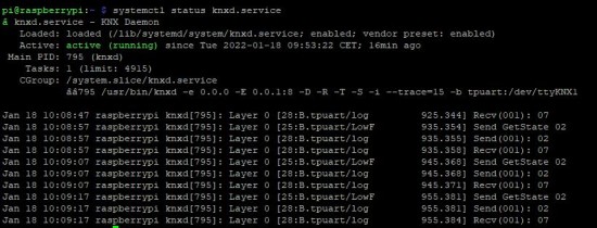

So, dann hier mal eine Erfolgsmeldung!
Zusammenfassung:
Wie im Wiki beschrieben, die bisher letzte Version des Skriptes herunter laden
Anpassungen im Skript machen (z.B. durch den MC-Editor ("mc" aufrufen)). Zeile 94 ändern: checkout master --> checkout debian
Hinweis: wenn mc genutzt wird:
- F3 = anzeigen
- F4 = editieren
- F2 = speichern (im F4 Modus)
- F10 = verlassen
Optional:
Dann
Sollte sauber durchlaufen!
Dann
/etc/knxd.config ändern: statt ft12 --> tpuart
Ergebnis sollte ein laufender KNXD mit TPUART HAT sein und in etwa so aussehen, wenn man systemctl status knxd.service aufruft:
Testen (Gruppentelegramme senden) kann man, wie hier beschrieben:
https://selfbus.myxwiki.org/xwiki/bin/v ... stallation
Bei mir klappt zum Beispiel das Schalten und auch das PRogrammieren einer ARM TS problemlos.
