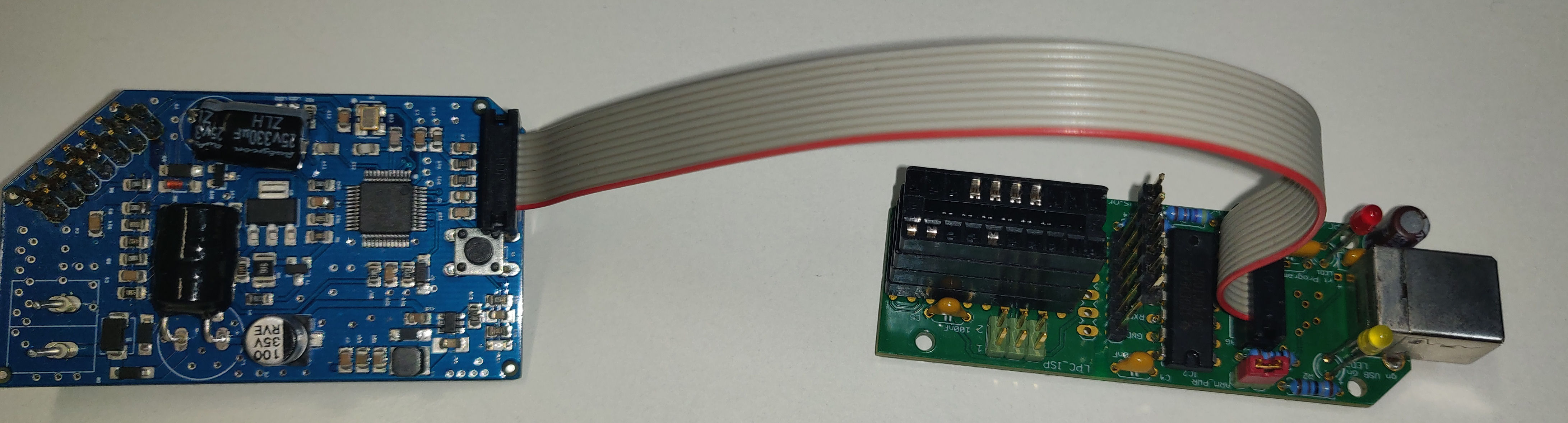

bin nicht sicher, was du brauchst. Die Pinbelegung für die ISP Stecker ("JTAG") ist für ARM basierte Geräte immer gleich. Wenn du den Progger 3.7 also entsprechend für den ARM bestückt hast, musst du nur aufpassen, dass Pin1 am Progger auch Pin1 am Modul trifft.
Haben andere ARM-Geräte schon mit dem Progger funktioniert?
Re: Rauchmelder-Modul Version 3.9.0 released
Hi Borsti,
manchmal sagt ein Bild mehr als tausend Worte. Wie Christian schon schrieb, ist eine 1:1 Verbindung.
Viele Grüße, Denis

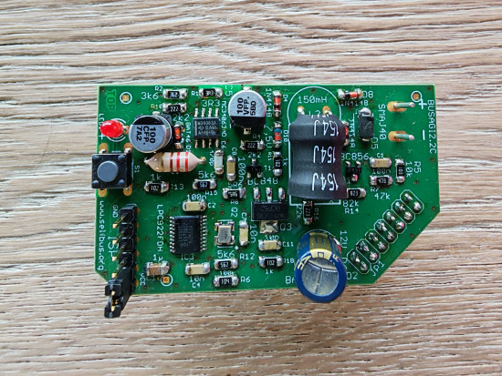

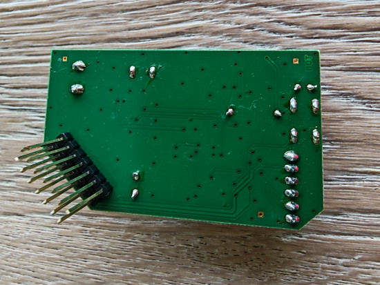

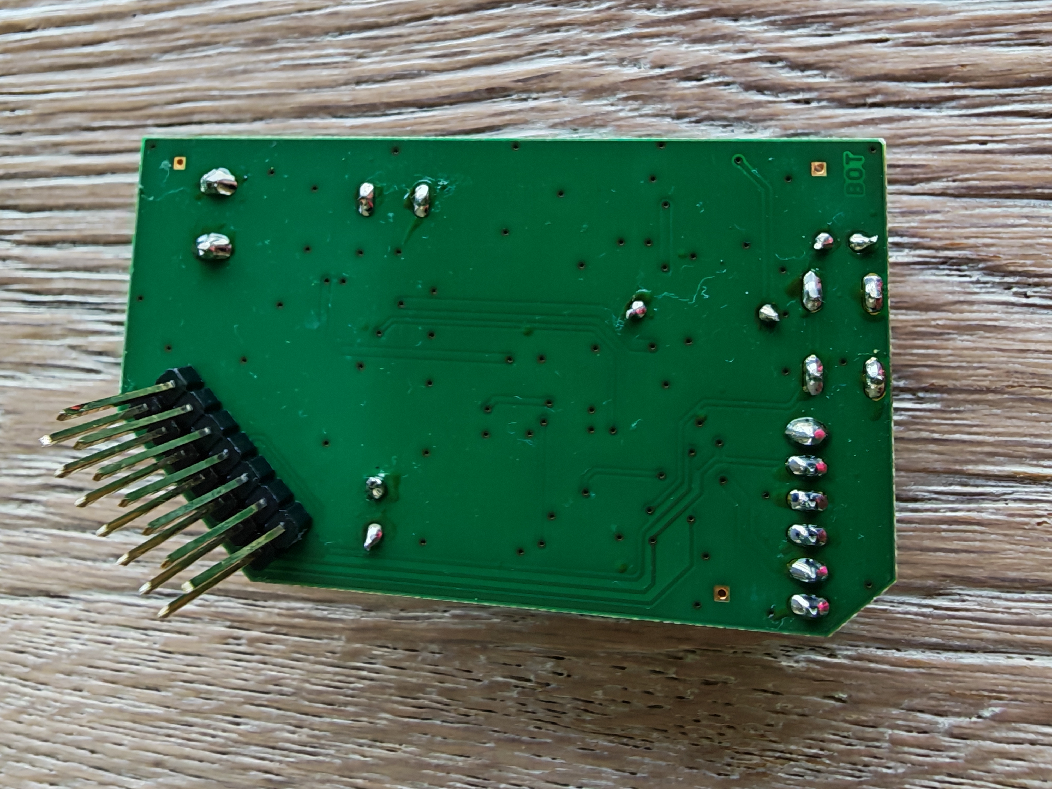

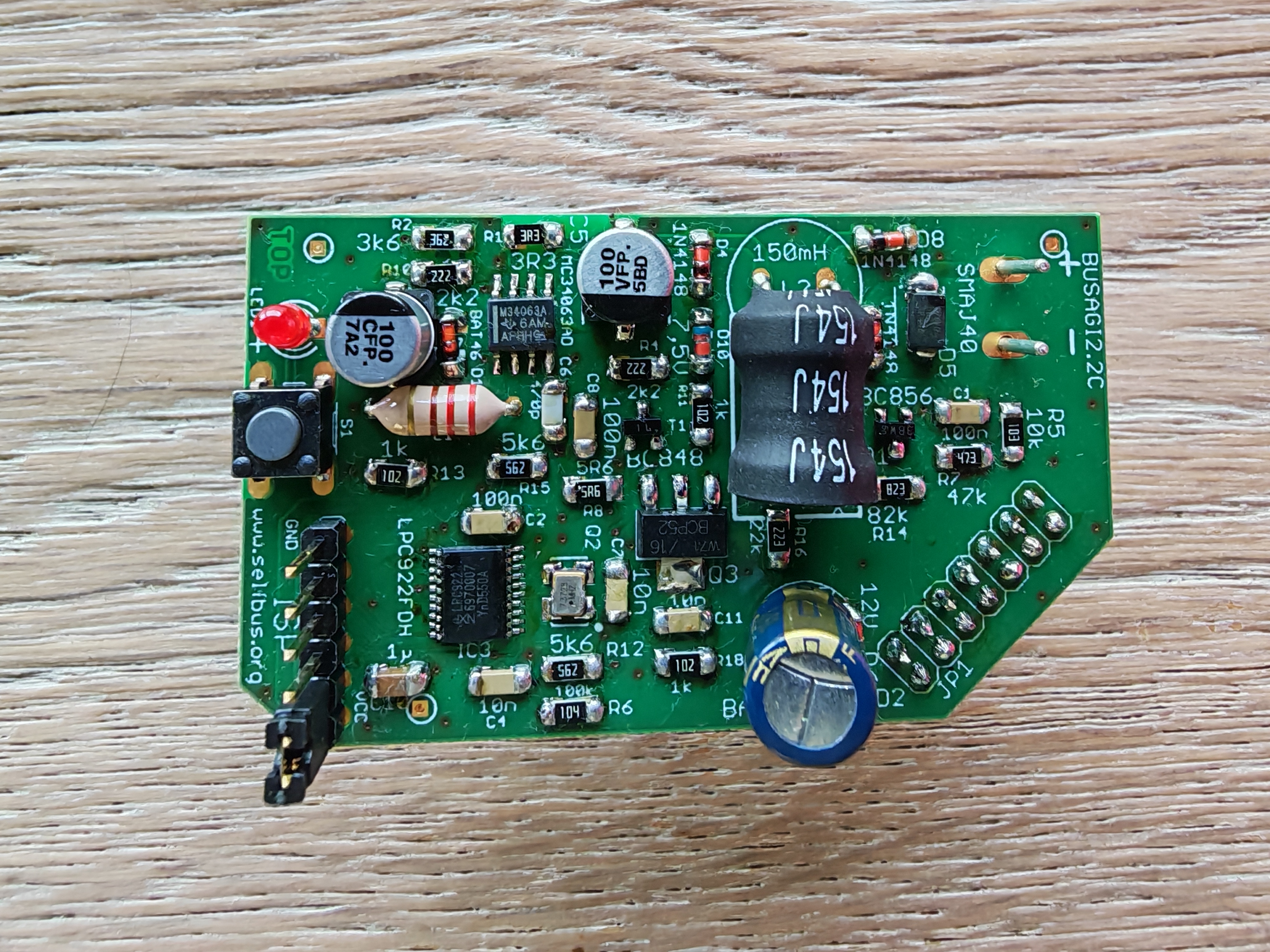

ich habe mit vor ein paar Jahren die RM-Module zusammenbauen lassen und nie in Betrieb genommen.
Inzwischen verwende ich andere RM, so dass die Module überflüssig geworden sind.
Könnt ihr mir anhand des Platinen-Layouts sagen, welche Version ich habe und was ich tun sollte, um die Firmware darauf zu aktualisieren?
Danke euch und viele Grüße
Mischa
Beiträge: 154
Lt. Platinenaufdruck ist das die v2.2c, die letzte Version mit dem LPC922. Die paar jahre sind also etwa 8 bis 9 ;-)
Programmiert wird die Firmware über den linken Header mit dem Jumper (zum Programmieren abziehen und zum Betrieb wieder drauf stecken) mittels USB Progger und der Software Flashmagic (für 8051).
Die letzte Firmware ist die v2.42 aus 2017.
