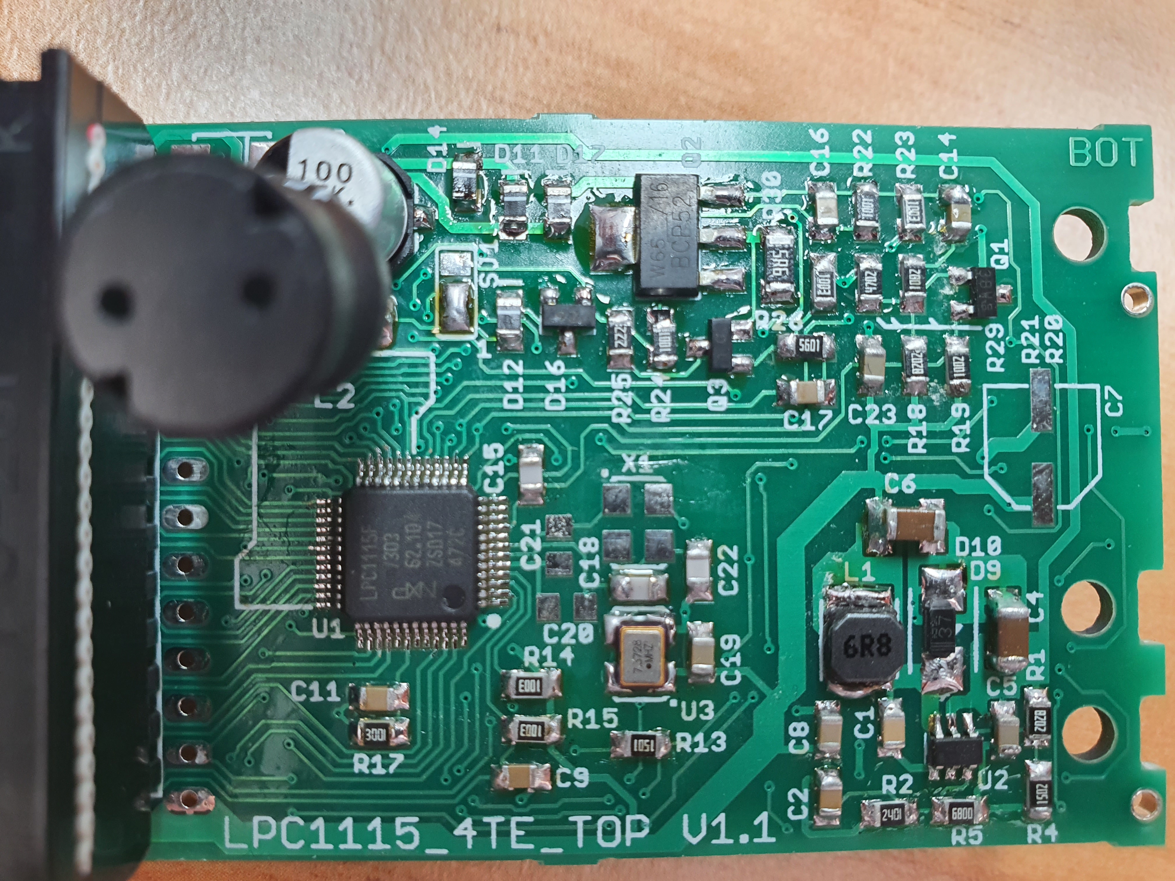

ich habe nun noch einmal kontrolliert. Ich kann keinen Fehler finden. Ich hab aber auch nochmal ein Bild gemacht, vielleicht fällt euch ja noch was auf.

Also spontan fällt mir auf, dass das kein 12.0000 MHz Oszi ist sondern ein alter für den LPC922 ...

Oh, wie peinlich. Danke! Das war der Fehler.
