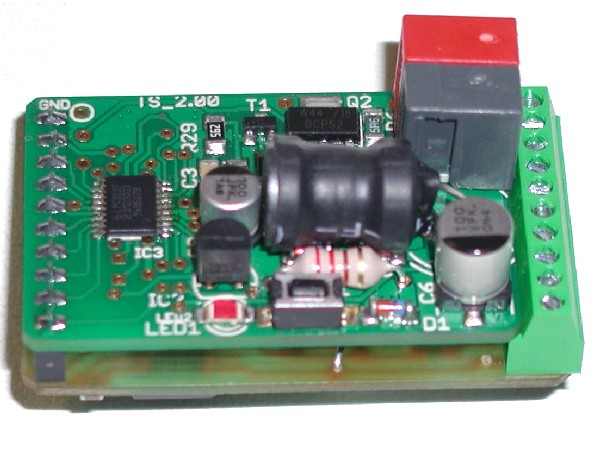

Ich selbst brauche wohl nur 2-3 Stück und hatte vor, mir die Platinen selbst zu machen.
10-15 sind da schon mehr - aber nicht wirklich so viele, dass sich eine Anfertigung lohnt (bei insgesamt 20 Stück Stückpreis ca. 7 Euro, bei 50 Stück 5 Euro, bei 100 Stück 3 Euro)...
So in etwa würde das Ganze übrigens aussehen:
Entweder würde ich auf die obere Reihe der TS-Platinen Pads eine SMD-Leiste löten und die abgebildete Buchsenleiste nach unten einlöten (was bei einer einseitigen Platine in dem Fall auch angenehmer wäre...), d.h. meine Platine oben auf die TS-Platine aufstecken.
Oder die TS-Pads durchbohren, die Pads auf der TS-Platinen-Unterseite elektrisch trennen, Stiftleiste nach unten zeigend einlöten und meine Platine von unten aufstecken (ggf. Schraubklemmen-Leiste auf der Unterseite einlöten, was hier bei einseitig wiederum deutlich einfacher wäre...).
Nicht schlecht wäre es aber vielleicht auch, wenn ich meine Platine ca. 7mm länger als die TS-Platine mache und die Klemmrnleiste so zum Anschließen bequem unter der TS-Platine hervorstehen würde. Wenn auf die Steckverbindung zwischen den beiden Platinen verzichtet wird könnten die Platinen knapp übereinander angeordnet werden und das wäre wohl die kompakteste und praktischte Anordnung.
Eine gefertigte doppelseitige Platine hätte (bei genügend Interesse) jedenfalls schon gewisse Vorteile...

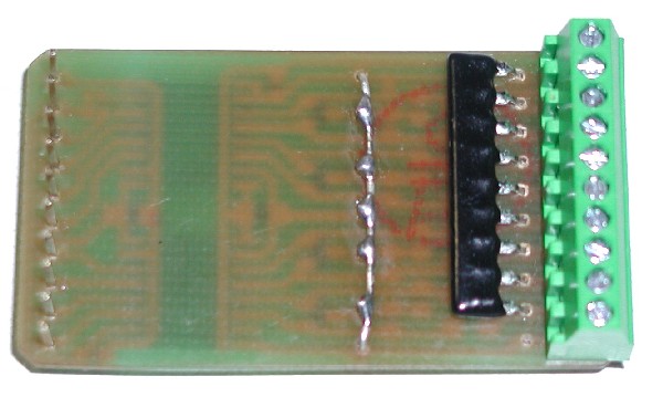

Fertig: UP Binäreingang galvanisch getrennt
Beitrag von Werner »
Hab jetzt wirklich nur auf die Schnelle (Toner-Transfer, 6 Jahre altes Lötstopp-Laminat) ein Exemplar fertig gestellt. Funktioniert auf Anhieb wie gewünscht (Stromverbrauch der Zusatzschaltung an 3,3V: 20mA, Gesamtschaltung am Bus: 11mA).

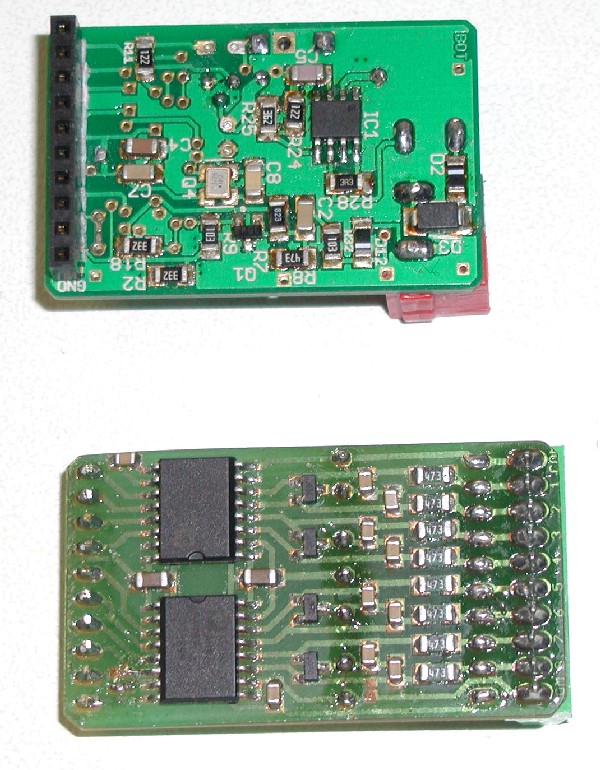

Hallo Hendrik,
irgendwas ist wohl mit der Benachrichtigung schief gelaufen - oder ich habe deinen Beitrag schlicht übersehen...
Ich habe mein PCB für eine einseitige Platine optimiert. Bei zweiseitiger wäre man natürlich flexibler und da würde es auch gehen, eine abgewinkelte zweireihige Stiftleiste zu verwenden. Zu bedenken geben möchte ich jedoch, dass es dann womöglich knapp damit wird, die Schaltung noch in eine UP-Dose zu bekommen.
Die Bauteile sind auch nicht schwer zu bekommen. ADuM 6202 von Reichelt biete halt dann zwei Eingänge weniger, Alternative habe ich im PCB bereits berücksichtigt. Leider hat Reichelt keine 3,3V TVS-Dioden und auch keine Schraubklemmen im 2,54mm Raster, die habe ich von Conrad. Wobei ich mit den TVS-Dioden auch nicht so glücklich bin. Die clampen erst relativ spät. Der Strom wird zwar durch Widerstände begrenzt, aber einen ADuM opfern wollte ich für Tests doch nicht. Vielleicht wären einfache Z-Diode mit 2,7V auch eine Alternative.
Der hier relevante Unterschied zum Arm ist - soweit ich das mitbekommen habe - dass es leider überhaupt keinen IO1 Anschluss gibt (und statt dessen oben der Pin EIB+ ist). Ich habe meinen Entwurf extra so angelegt, dass dieser fehlende IO beim Arm einer der beiden Anschlüsse ist, der bei einem ADuM 6202 eh weg fallen würde. Prinzipiell sollte also mein Entwurf bereits recht gut als 6-fach galvanisch getrennter Eingang mit gut beschaffbarem ADuM ohne Änderung für alte und neue TS-Versionen dienen.
