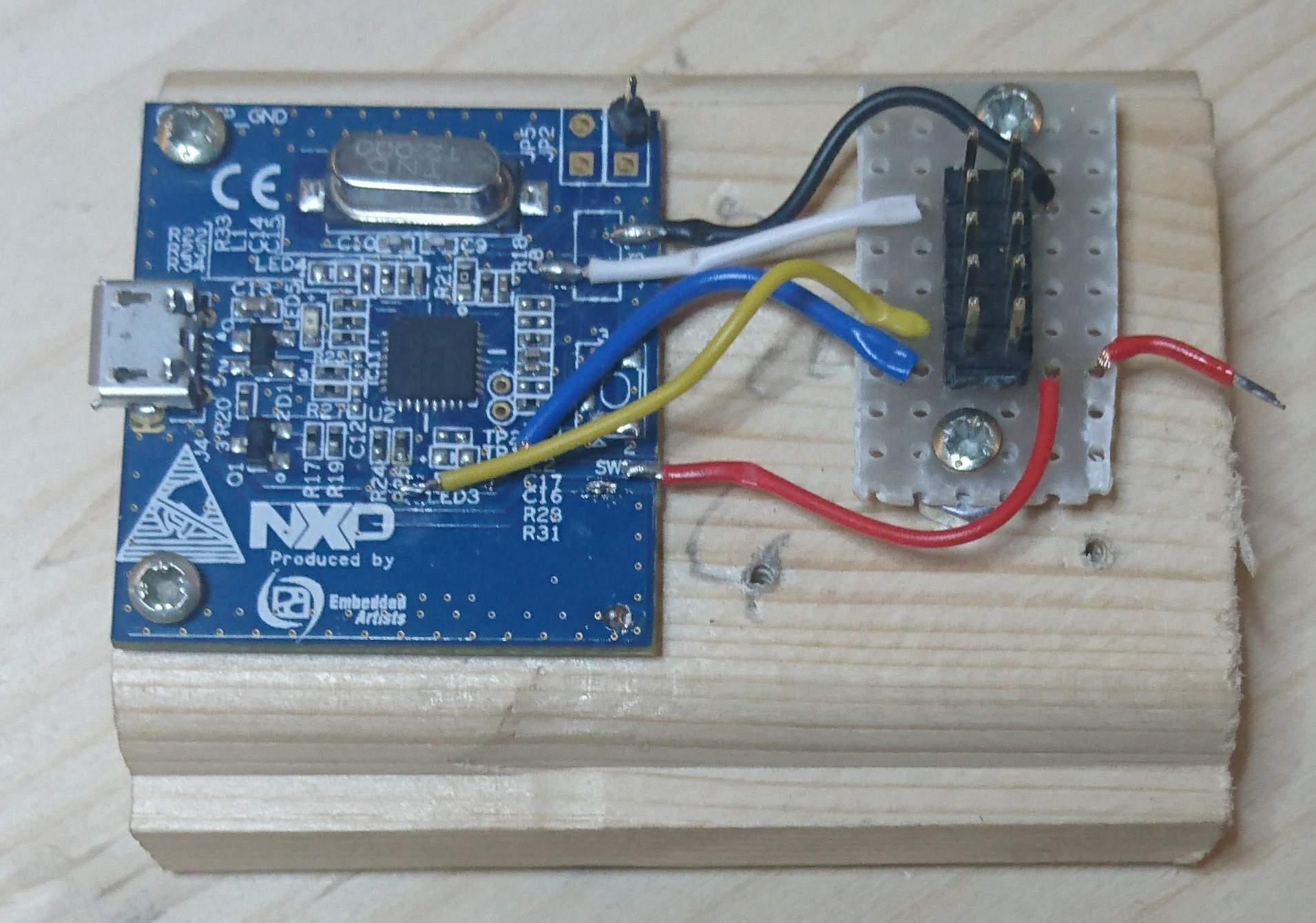

Wie Christian schon erwähnt und verlinkt hat, ist der OM13087 bestens dafür geeignet. Wie hast Du denn die Verbindung zwischen Selfbus-Platine und dem OM13087 versucht herzustellen?mariosk8s hat geschrieben:Hallo miteinander,
ich hatte nach langem Mal wieder Zeit mich da rein zu arbeiten. Inzwischen bin ich zu dem Schluss gekommen, dass der OM13087 komplett unbrauchbar dafür ist, irgend etwas anderes als das mit gelieferte Chip zu programmieren.
Marinux

Re: lpc1115 programmieren
Erst löten, dann Schaltpläne anschauenMarinux hat geschrieben:Wie hast Du denn die Verbindung zwischen Selfbus-Platine und dem OM13087 versucht herzustellen?
- Frankenbord
- _20190204_221543.JPG (244.96 KiB) 12489 mal betrachtet
Mario
Mario
Hi Mario,
dein OM13087 sieht ein bisschen vom Design her anders aus als mein OM13087UL. Vielleicht eine andere Revision?
Ist auf der Rückseite Deines Boards J3 zu sehen? Dann wirst Du direkt von dort SWD abgreifen können. Außerdem musst Du CMSIS-DAP aktivieren, bei meinem Board durch öffnen von JP3.
Marinux
Marinux
Ne, J3 ist da um das Chip auf dem kleinen Board zu flashen.
Bei dem fing bei mir die Löterei an.
Das Problem ist das die 3.3V Stromversorgung für das kleine Bord auf dem großen ist.
Ich hab mir jetzt'n LPC Link2 bestellt.
