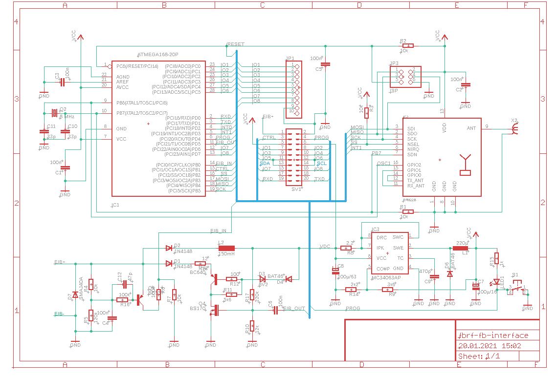

Die alte LPC Empfangsstufe wurde 1:1 übernommen. der Ruhepegel (high level für den Eingang) liegt damit im undefinierten Bereich des ARM, denke deshalb wurde auch der C ergänzt. Der high Pegel sollte mind. 0,7VDD betragen, also größer 2,3V. Mit der akt Schaltung sind das nur ca 1,8V. Der low level sollte bei max 0,3VDD liegen, also kleiner von ungefähr 1V. Mit 91k für R8 (anstatt 47k) kommt man auf ca 2,3V. Muss man aber genauer anschauen, da sich dadurch das Pulsverhalten ändert(Innenwiderstand der Basisspannungsquelle steigt von ca 29k auf ca 43k).
Der Störspannungsabstand ist im akt Design nur 0,8V. Ferner wird durch den Überschwinger des Bus-Pulses die Basis des Transistors weit über die 3,3V getrieben, Wenn die Sperrspannung der Basis-Emitterdiode überschritten wird , raucht der ARM-Eingang (ist ohnehin sehr empfindlich) ab.
Wenn da irgendwer mal ein Redesign macht, würde ich vorschlagen, das letzte Design der freebus-Jungs für den Eingang zu nutzen, das hat damit keine Probleme und kann den Puls besser detektieren (bei der fallenden Flanke des Überschwingers kann es zu Fehlinterpretationen (Bus low) kommen.

interessant! Hast Du auf die Schnelle mal einen Screenshot von der Freebus Eingangsschaltung?

Also die Freebus-Baugruppen findet man noch: https://freebus.org/content/freebus-grundschaltung

Die letzte Freebus Eingangsstufe, die ich meinte wurde auf dem RF Board genutzt und die Eingangsstufe arbeitet in Basisschaltung.
