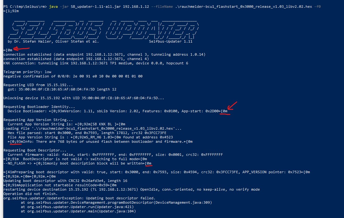

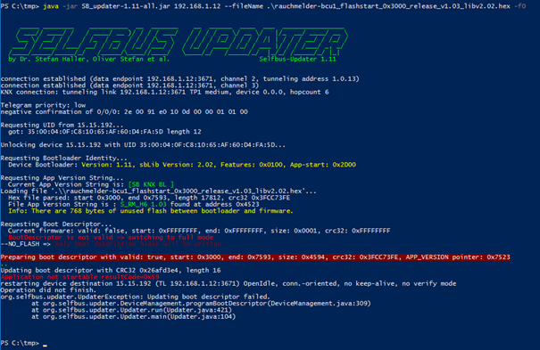

Hallo in die Gruppe,

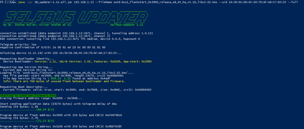

habe da eine Verständnisfrage.
Habe im Anhang zwei Bilder von meiner PowerShell (Win10) abgelegt.
Ich hatte beim Flashen immer alles in Farbe.
Jetzt bekomme ich immer alles einfarbig und mit Codes Zusatz, die Texte als Rückmeldungen angezeigt.
z.B. [0m oder [0;93
Würde es gerne wieder farbig haben. Was habe ich jetzt anders gemacht?
Nutzt die Mehrheit die Java Umgebung unter Windows oder habt ihr bessere Erfahrung mit anderen Operatersystemen, z. B. Linux?

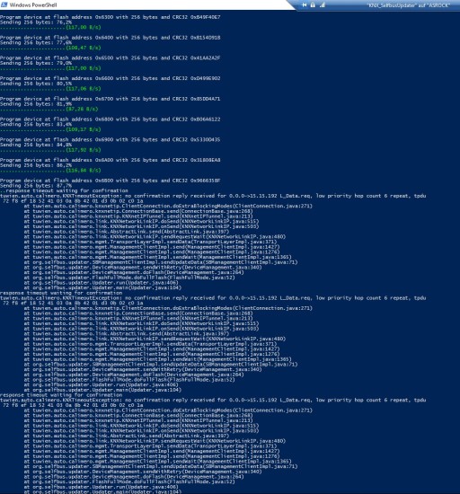

PLC
Beiträge: 34
Re: KNX Bootloader für ARM
Beitrag von PLC »

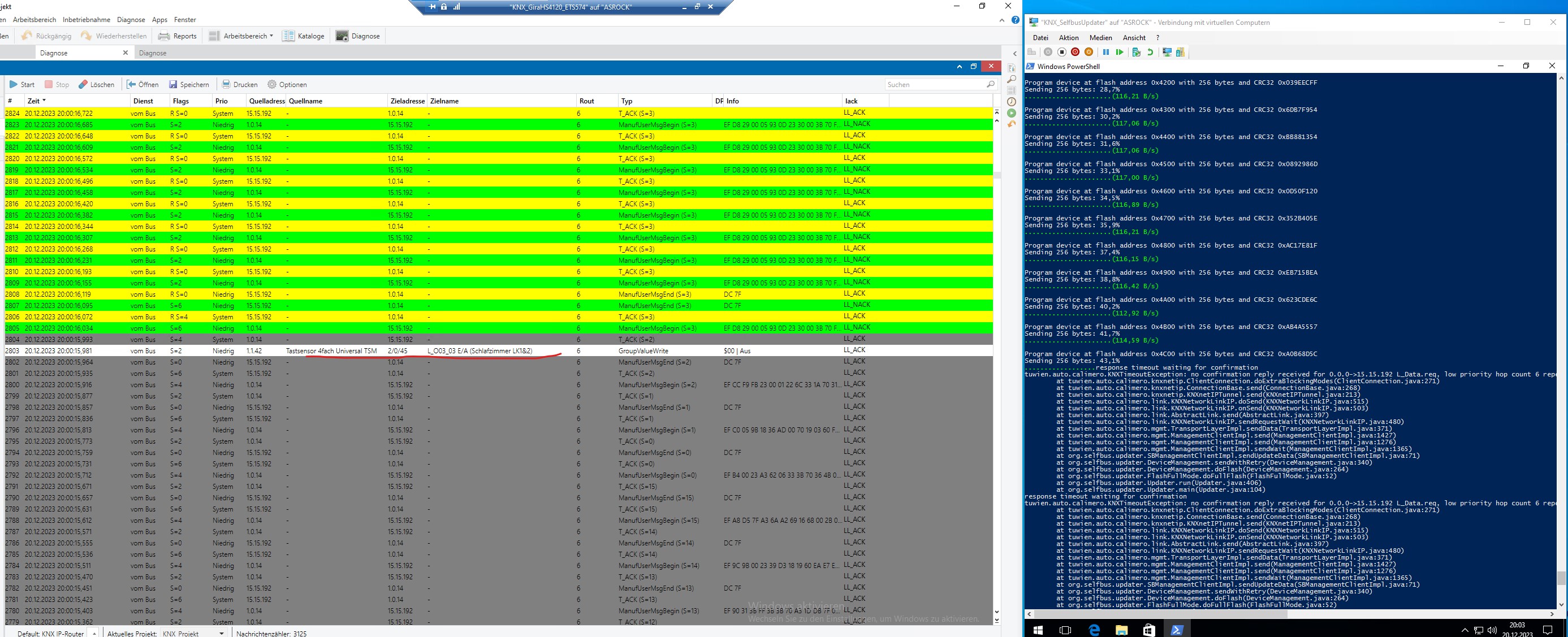

Und das verstehe ich auch nicht!
habe mit dem Befehl eine Rauchmelder versucht zu Flashen
Java -jar SB_updater-1.11-all.jar 192.168.1.12 --fileName .\rauchmelder-bcu1_flashstart_0x3000_release_v1.03_libv2.02.hex --full
Zweimal hat es hintereinander funktioniert und beim dritten Mal ist er ausgestiegen.
Sogar mein KNX-Bus war nicht mehr erreichtbar. Ich konnte zuhause kein Licht mehr einschalten oder ausschalten.
Erst wenn ich die Paltinne vom KNXbus getrennt habe, konnte ich wieder Licht schalten.
Die ETS Diagnose funktioniert auch nicht mehr. Da musste ich meine IP-Router neustarten.

Hallo @PLC
Zu Problem 1, der Farbe im Konsolenfenster: bei mir läuft es sowohl mit cmd.exe als auch powershell.exe auf Win11 weiterhin problemlos inkl. Farbausgabe. Die Konsolenanwendung ist hier aber auch gar nicht so relevant, die Frage ist eher welches Terminal Du verwendest. In Windows wurde das Terminal in den letzten Jahren (endlich) massiv überarbeitet und verbessert; hast Du in jüngster Zeit Updates oder andere Software installiert? Welches Terminal nutzt Du denn? (Sprich der Fensterrahmen ist entscheidend, nicht so sehr der Inhalt.)
Zu Problem 2, der KNXTimeoutException: das haben wir bei calimero-core (der Java-Bibliothek, die wir im Updater verwenden) bereits gemeldet. Nur leider tritt es sehr selten auf und ist dementsprechend schwer zu diagnostizieren und beheben. Dass es dabei aber gleich den ganzen IP-Router zerlegt hat finde ich durchaus auch ... interessant. Das sollte so definitiv nicht sein, denn wir halten uns da streng an die KNX Spec.

PLC
Beiträge: 34
Beitrag von PLC »
Danke für die Rückmeldung Dallmair.
Ich kann den Fehler reproduzieren.
Habe es mehrfach probiert.
Diese Erkenntnis will ich weitergeben.
Es passiert jedes mal, wenn der Flashvorgang startet, und ich z. B. über einen Lichtschalter das Licht schalte im anderen Zimmer.
Das habe ich mehrfach gemacht und jedes mal kam die Fehlermeldung und der SelbusUpdater & KNX-BUS hing.

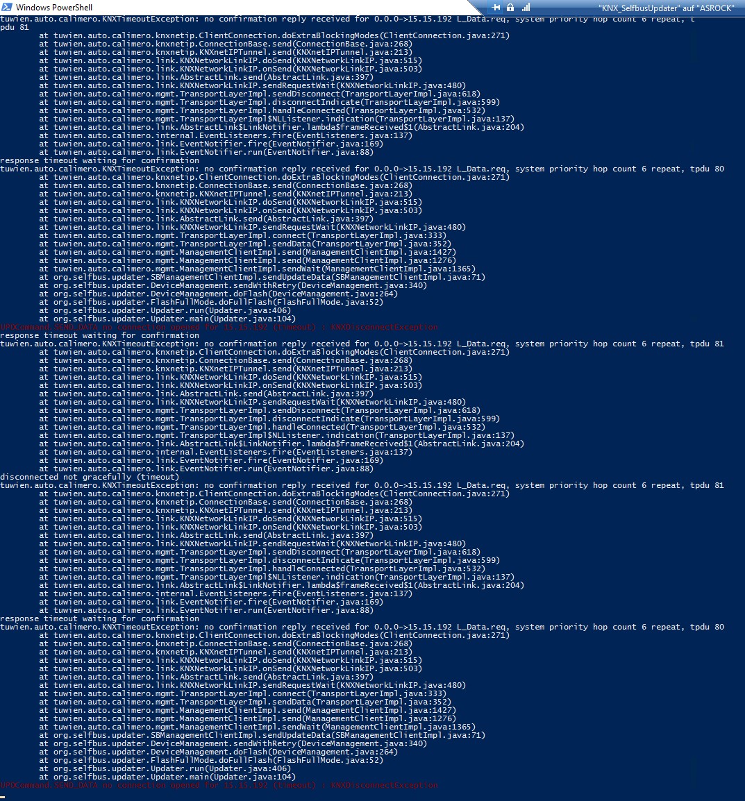

PLC
Beiträge: 34
Beitrag von PLC »
habe es noch einmal provozierte
diesmal mit Diagnose
siehe Bild
