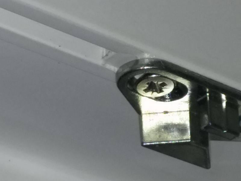

Ich hatte bei 3,3V auch schon Bedenken wegen der Störanfälligkeit.
Aber die Schaltung ist ja dafür gedacht, möglichst in Fensternähe angebracht zu werden, also nicht hundert(e) Meter Leitung dazwischen. Ich hoffe, dass zumindest 20m kein Problem darstellen. Ich werde abgeschirmte Telefonleitung J-Y(ST)Y mit 0,6mm Durchmesser verwenden. Größerer Querschnitt ist nicht wirklich förderlich (wenn dann sogar eher schlechter, da theoretisch mehr Spannung induziert werden könnte). Etwas Abstand zu Leitungen, in denen höhere Ströme flließen, schadet auf jeden Fall auch nicht.
Wire Wrap ist auch mal eine Idee
Bei mir sind die Kontakte praktisch unsichtbar (siehe Bild).
Wegen des Widerstandwertes: ich bin ziemlich hoch gegangen, da mir bei höherem Strom die Clampspannung der Dioden zu hoch anstieg (mit 47k bei gerade noch erlaubte Spannung an den ADuM bei nur 9V Eingangsspannung!). Ob durch den geringen Strom eh keine Gefahr für die ADuM droht wollte ich nicht austesten.
