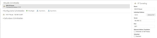

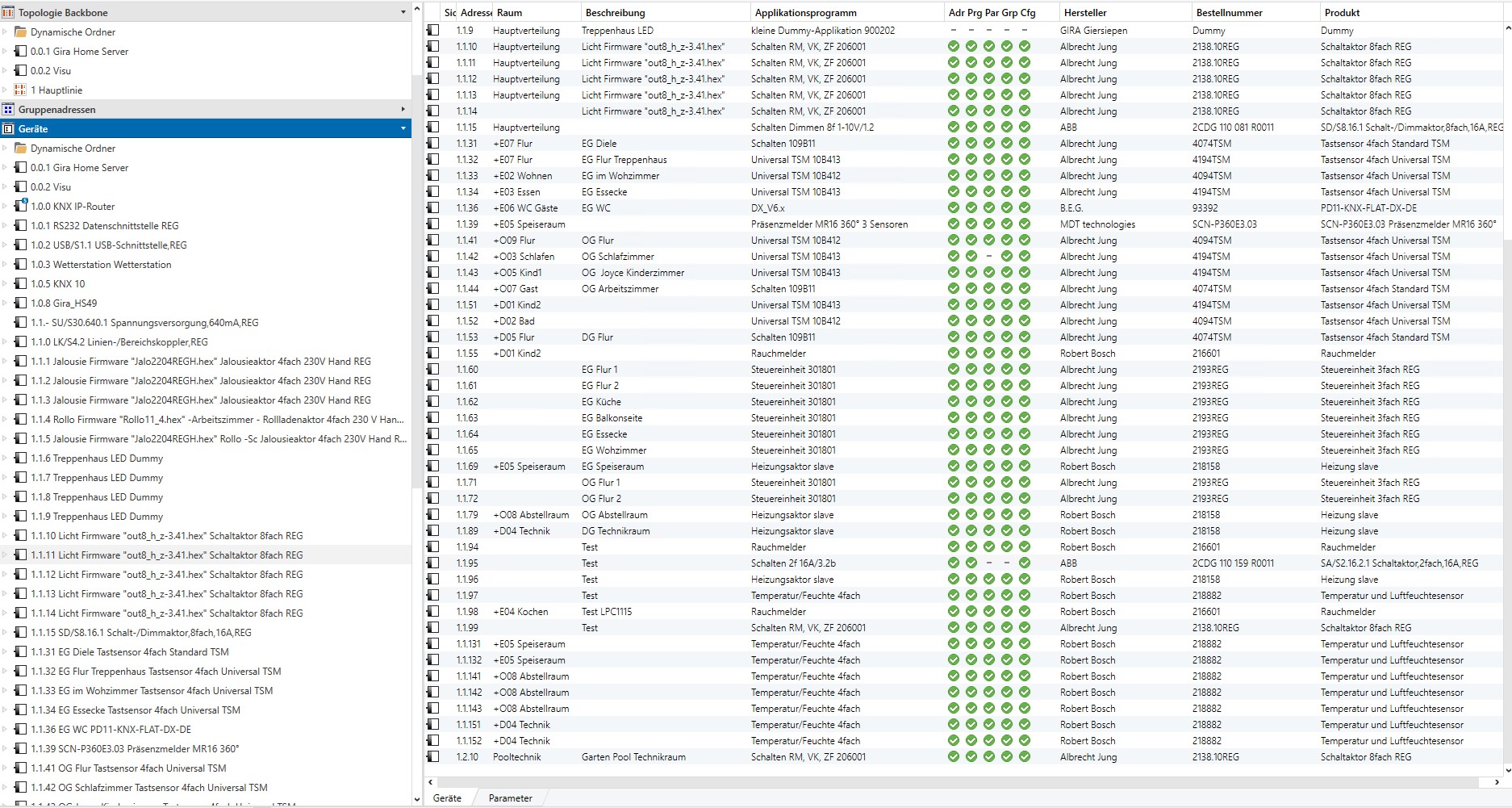

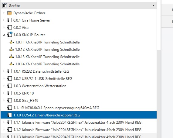

Hallo Dallmair,
anbei die Übersicht meiner Bus Teilnehmer.
Es ist kein Linienkoppler physikalisch im Betrieb nur als Platzhalter in der Projektierung.
Überwiegend sind Teilnehmer mit LPC922 & 11115 im Einsatz.
Bis jetzt keine Auffälligkeiten gehabt alles stabil am laufen.

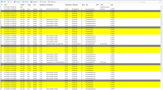

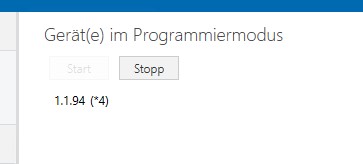

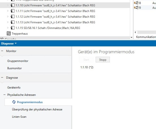

Darthyson hat geschrieben: 22. Dez 2023, 17:39 Och menno. Das haben wir eigentlich Anfang diesen Jahres mit v2.01 der sblib gefixt. Zumindest war das die Hoffnung.
Kannst du mal bitte im Busmonitor (NICHT Gruppenmonitor) checken, ob da mehrere LL_BUSY zu sehen sind, wenn da mehrere Endgeräte angeblich im Progmode sind?
Siehe Bild2&3
Darthyson hat geschrieben: 22. Dez 2023, 17:39 Hast du noch weitere Selfbus/ARM-Geräte am Bus die eventuell einen älteren Softwarestand haben?
Ja, habe ich, aber kein Rauchmelder sondern überwiegend Aktoren und LPC922 Busteilnehmer
Im Bild1 ist zu sehen der RM-ARMV3.9.0 mit der aufgespielten FW-Version "rauchmelder-bcu1_flashstart_0x3000_release_v1.03_libv2.02.hex" und der Geräteadresse 1.1.55
Weiter im Bild 1 ist der ältere LPC922 auf der Platine BUSAGI2.1C mit FW-Version "rm-2.32.hex"
und der Geräteadresse 1.1.49
Wird der RM-ARMV3.9.0 im Nachgang entfernt aus dem BUS physikalisch
dann wird nur ein Teilnehmer in Programmiermodus angezeigt siehe Bild4

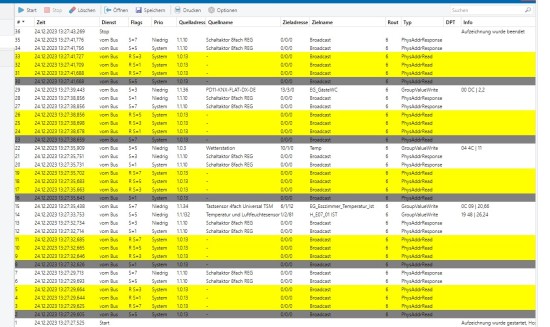

Hallo Darthyson,
anbei die erweiterte Logging Funktion mit dem Ereignis.
Siehe Anhang!
Und wie gehabt zu 99% ausgelöst durch die Betätigung des Tastsensors

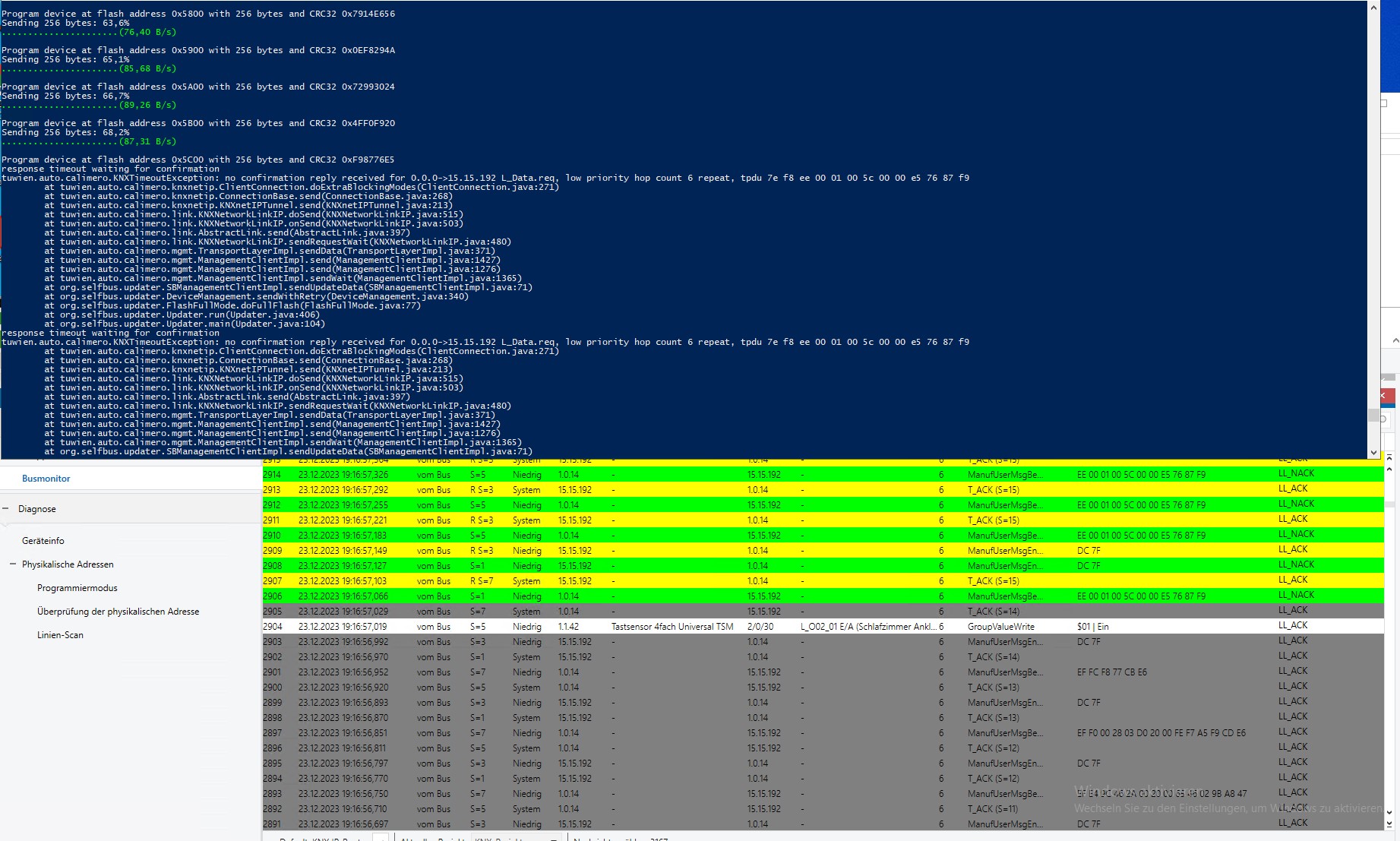

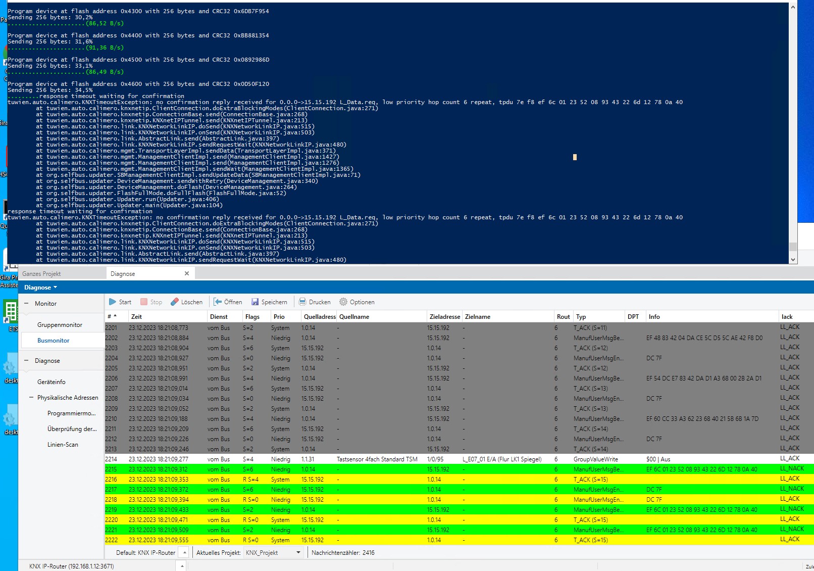

@PLC: Wenn ich das richtig überblicke sind aktuell folgende 2 Probleme bei Dir offen.
Problem 1: Selfbus-Updater wird durch Betätigung eines Lichtschalters ins Nirvana geschickt.
Analyse: Es gibt eine Auffälligkeit im Busmonitor: es wird plötzlich jede zweite Nachricht mit LL_NACK zurückgewiesen. Wir wissen nicht, wer das LL_NACK schickt.
Problem 2: Mehrere Geräte im Programmiermodus sobald das neue Rauchmeldermodul mit aktueller Firmware am Bus hängt.
Analyse: Hier finde ich Deine Infos von gestern 17:49 höchst interessant und hilfreich. Bild 4: Wenn das Modul mit aktueller Firmware nicht am Bus hängt, dann wird der PhysAddrRead-Broadcast nur 1x gesendet und zuverlässig kommt nur 1 Antwort. Bild 2: Wenn das Modul mit aktueller Firmware mit am Bus hängt, dann wiederholt der IP-Router den PhysAddrRead-Broadcast obwohl da (angeblich..., s.u.) ein LL_ACK zurückkommt. Originalnachricht und 3 Wiederholungen werden vom LPC922-Rauchmeldermodul jeweils beantwortet, so entstehen vier Geräte im Programmiermodus. Hab es in der alten Lib nachgesehen: dort findet keine Prüfung des Repeated-Flags statt und es können bis zu 8 Nachrichten zum Versand "vorgemerkt" werden. Das ist sicher ein Problem, das hier aber eben nur auftritt weil der IP-Router plötzlich den Broadcast wiederholt. Die Frage ist: warum?
Das klingt für mich nach einem Timingproblem. Vielleicht senden wir nach dem LL_ACK in der Pausenzeit nochmal was auf den Bus und machen das LL_ACK damit ungültig?! Das Timing der Wiederholungen ist jedenfalls auch interessant, der IP-Router wiederholt nach 19-20ms, also so 180-190 Bitzeiten. Laut KNX Spec würde man dieses Verhalten eher bei einem LL_BUSY erwarten als bei einem LL_ACK oder LL_NACK, daher hatte ich oben "angeblich..." geschrieben.
Hast Du ein Oszi?
@Darthyson: Andere Ideen wie wir Timingprobleme näher untersuchen könnten?

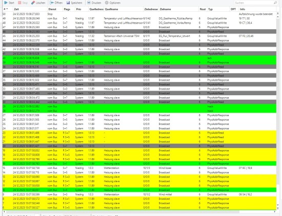

Hallo Darthyson,
FW "rm-2.42.hex" ist drauf, aber ohne Erfolg. Fehlerbild ist geblieben.
Analog dazu habe ich einen anderen Teilnehmer, der mit LPC922 bestückt ist, in Programmiermodus versetzt.
Teilnehmeradress ist 1.1.89 mit der Aplikation "8fach Heizungsaktor 230V 10A" und FW "HA_slave.hex"
Der Fehler ist geblieben.  Siehe Bild 1&2.
Wird der RM mit der FW Version  "rauchmelder-bcu1_flashstart_0x3000_release_v1.03_libv2.02.hex " vom Bus genommen, stimmt wieder alles.
Siehe Bild3.
Bild11&12 Das gleiche Fehlerbild mit "8fach Binärausgang 230V 16A mit LPC1115" aufgespielte ist die FW "out8-bcu1_hand_bistable.hex"
