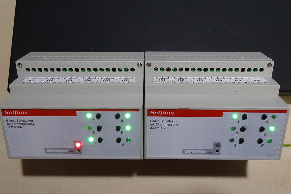

Jedenfalls habe ich jetzt meine beiden Aktoren soweit fertig gelötet. Beim Zusammenbau der Stromwandler muss man etwas Sorgfalt walten lassen, die Pins der Stromwandler halten nicht sehr viel Kraft aus. Da hat es mir beim "in Form bringen" der beiden Platinen 2 Wandler etwas von der Platine weggezogen. Der Worst Case ist dann das evtl. die dünnen Spulendrähte abreißen, ist aber zum Glück nicht passiert.
Jetzt schaltet und misst der Aktor schonmal. 1,232A auf meinem Multimeter und 1245mA gesendeter Stromwert ist doch nicht schlecht. Leider zeigen jedoch alle Kanäle bei beiden Aktoren ohne Strom ca. 130mA an. Ich vermutete einen Zusammenhang mit der Offsetspannung, die sieht aber gut aus (1,69V bei 3,377Vcc).

So, ich hoffe alle sind gut in's neue Jahr gekommen.
Erst mal danke für Deine Tests! Und schicke Aufkleber hast Du da gemacht! Kannst Du die vielleicht einfach mal hochladen?
