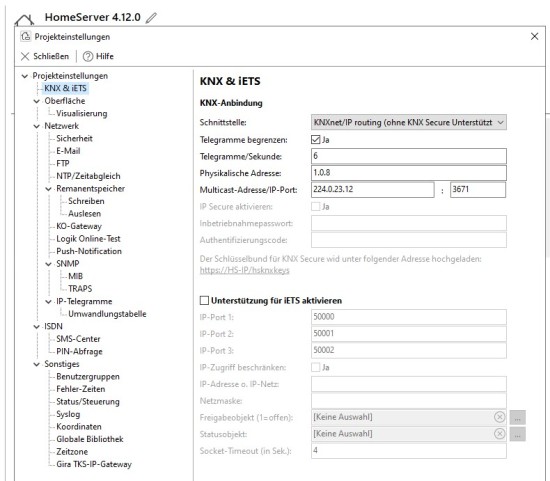

Hi PLC,
PLC hat geschrieben: 7. Jan 2024, 15:01 Nur ein IP/KNX-Router mit Standardeinstellungen
Das irritiert mich stark. Auf deinen Screenshots sieht man (u.a. an den LL_NACK), dass du den Bus-Monitor der ETS nutzt. Alle Geräte die ich kenn, können entweder nur als Busmonitor (exklusiv)-oder als Buszugang genutzt werden. Ist das eine Funktionalität von deinem Gira-Router oder vom Gira-Homeserver, bzw. magst mich aufklären ;) ?

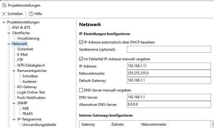

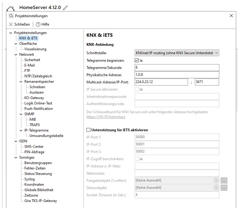

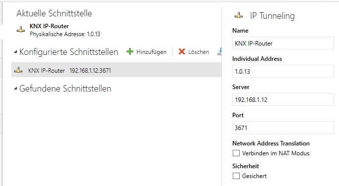

Hallo Darthyson,
anbei die Voreinstellung des KNX-Routers im HS & ETS.
Vielleicht hilft es weiter das Auslesen der Telegramme und die Bewertung mit dem Busmonitoring in der ETS!

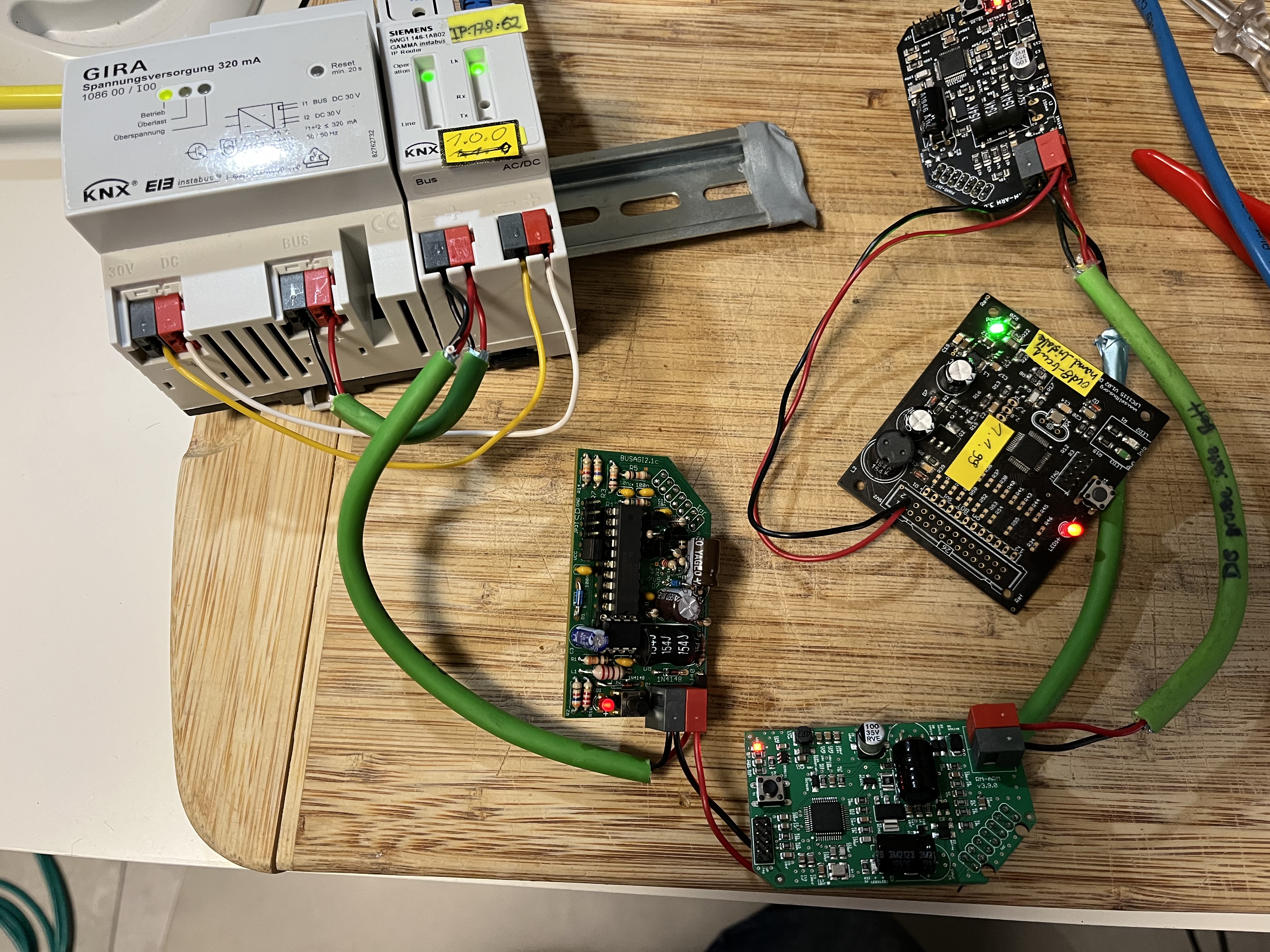

Re: KNX Bootloader für ARM
Beitrag von PLC »
Doumanix hat geschrieben: 25. Dez 2023, 00:41
@PLC: kann man das Problem in irgendeiner Weise eingrenzen, sprich auf eine minimale Konfiguration reduzieren?
Wenn ich das richtig verstehe, hast du eine relativ große Konfiguration mit vielen LPC922- aber auch ARM-Geräten und Kaufgeräten.
Darth und dallmair haben brutal viel Aufwand rein gesteckt, um die neue ARM Lib wirklich sauber, zu bekommen, so dass sie die KNX-Spec einhält. Aber dabei ist auch aufgefallen, dass die LPC922er Lib nicht 100% Spec-konform war und insbesondere hatte die ARM-Lib in der Übergangszeit (als in einem eigenen OOP-Branch eben auf OOP umgestellt wurde) ein bekanntes Problem, das dieses "mehrere Geräte im Progmode"-Problem verursacht hatte.
Habe einen minimalen Aufbau durchgeführt mit anderen IP-Router und Spannungsversorgung. Der Fehler ist nicht mitgewandert.
Im Bus sind nur Selfbusteilnehmer vertretten, mit unterschiedlichen MCUs und Applikationen.
Werde später weiter berichten.
Muss morgen früh raus.
Siehe Bilder
Screenshot 2024-01-11 210044.jpg (9.08 KiB) 17968 mal betrachtet
Hehe, das sieht ja fast aus wie bei mir.
Noch eine Verständnisfrage. Compilierts/baust du die Selfbus-Firmware-Files (*.hex) selbst, oder nutzt du die fertigen aus den Github-Repos (software, software-incubation, software-releases)? Ich vermute du verwendest die Fertigen.
Falls ja, könntest du testweise die beiden ARM out8 Schaltaktoren (1.1.10 und 1.1.11 Firmware out8-bcu1_hand_bistable.hex) vom Bus trennen und deine beiden Tests wiederholen.
  • physikalische Adresse programmieren
  • (Licht)Gruppenadresse schalten während Updater läuft
Die out8-bcu1_hand_bistable.hex im software-releases Repository ist vom 14.4.2019 und hat ein bekannten Problem mit Spannungsspitzen auf der Busleitung, welche sehr gerne beim schalten von hohen Lasten entstehen, z.B. beim Schalten von LED-Leuchten/Netzteilen. Das und noch weitere Sachen wurden 2021 und Anfang letzten Jahres gefixt.

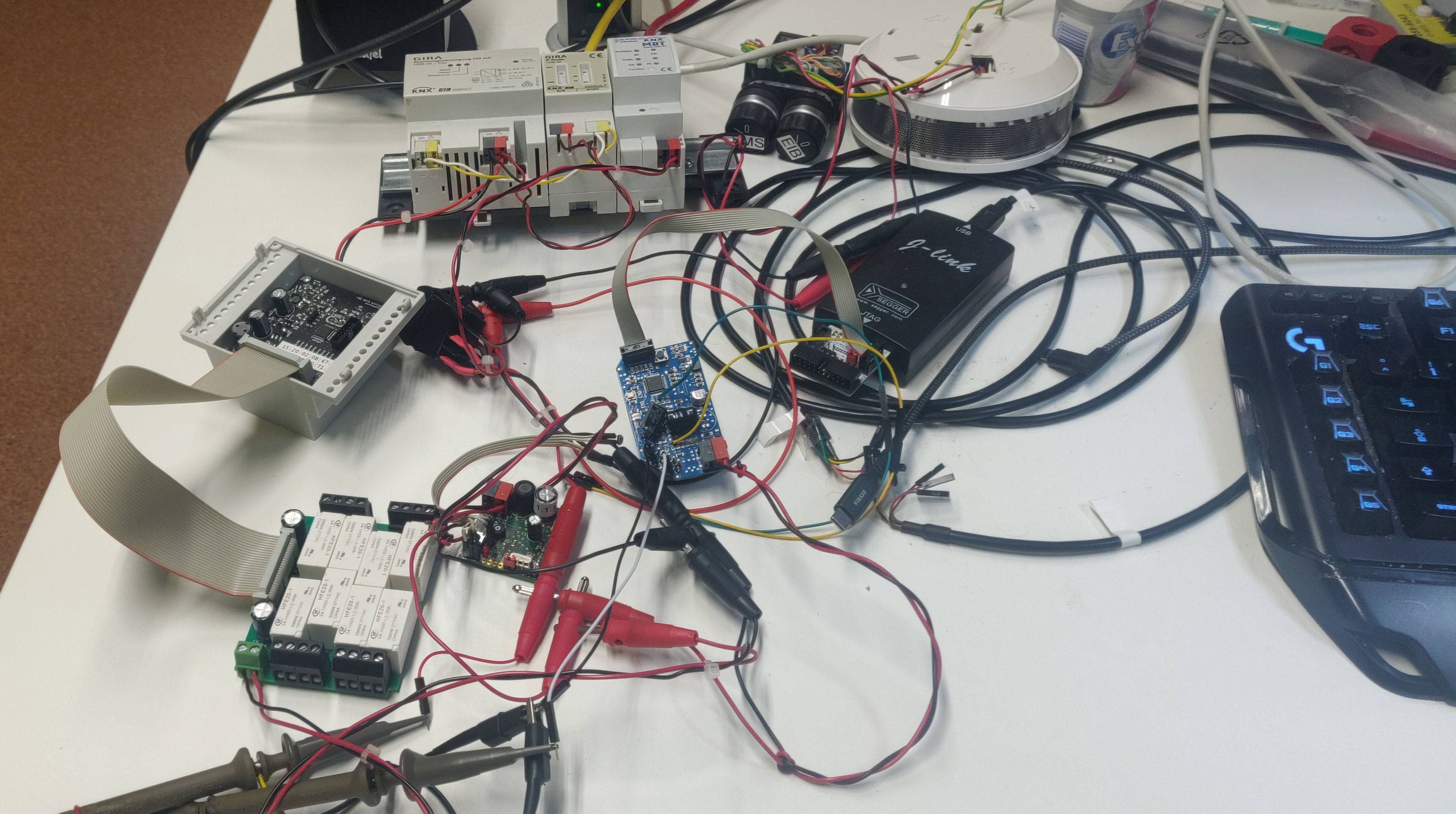

@PLC, kurzes Update: @Darthyson und ich arbeiten weiterhin fast jeden Abend bzw. jede Nacht daran, unseren Code auf Korrektheit und KNX-Konformität auch mit Oszilloskop und Logic Analyzer zu prüfen. Obwohl es bisher schon insgesamt sehr gut aussah, haben wir doch noch ein paar kleinere Dinge und eine große Sache entdeckt. Insbesondere Commit b94bb3e ist in diesem Zusammenhang zu nennen.
Unser Ziel ist weiterhin, Dir möglichst bald einen Softwarestand zukommen lassen zu können, der dann auch bei Dir gut funktioniert.
