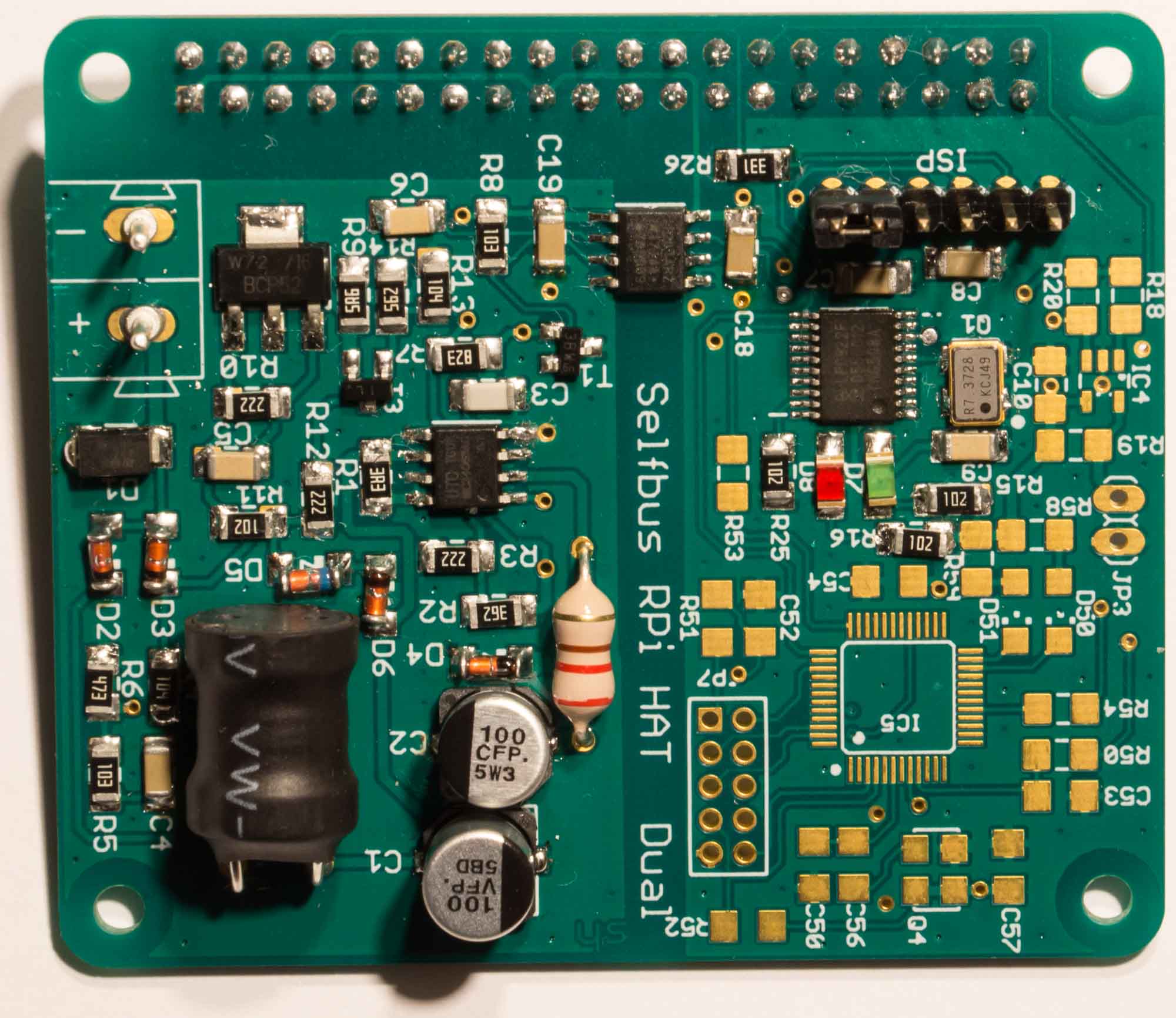

Hallo Christian,
um mal irgendwo anzufangen - hast du die LEDs mal auf richtige Polarität überprüft?
Habe deine Bestückung in der Sende- und Empfangsstufe nachgeschaut und keinen Fehler gefunden.
Überprüf trotzdem noch einmal die Bestückung und achte auf Lötfehler. Man kann auch mit einem Multimeter einig Dinge ohmsch nachmessen (nicht aufgesteckt, kein EIB angeschlossen!). Die Spannungen auf beiden Seiten des ADUM hast du nachgemessen?
Wenn du über die Feiertage nich klarkommst mit dem FT1.2 Adapter, kannst du ihn mir zur Überprüfung schicken.
Gruß und frohe Weihnachten
Hab nochmal geschaut: D4 müßte eine BAT46 sein, sieht aber aus wie 1N4148! Ist denn die 3,3V OK?
Bitte galvanische Trennung (durch ADUM1201) beachten!
Es könnte sein, dass die 3,3V, die aus der EIB-Spannung gewonnen wird (mit IC1) nicht richtig ist oder fehlt. Dann funktioniert der LPC, weil der von den 3,3V des Raspi gespeist wird (3,3V/2 von 1 und 17 JP2), aber die EIB-Seite funktioniert nicht.

So, hier also ein Update, leider noch keine Erfolgsmeldung:
- die LEDs passen (leuchten auch sporadisch, s.u.) und es liegen 3,3V an
- die BAT 46 sollte auch passen, da gibts welche die sehen der 1N4148 sehr ähnlich (siehe https://www.conrad.de/de/schottky-diode ... 41372.html)
Software
Der knxd scheint erst mal sauber zu laufen mit dieser config:
KNXD_OPTS="-e 0.0.1 -E 0.0.2:8 -u /tmp/eib -b ft12:/dev/ttyKNX1"
knxd.service - KNX Daemon
Loaded: loaded (/lib/systemd/system/knxd.service; enabled; vendor preset: enabled)
Active: active (running) since Tue 2018-01-02 00:28:00 UTC; 12min ago
Main PID: 465 (knxd)
CGroup: /system.slice/knxd.service
└─465 /usr/bin/knxd -e 0.0.1 -E 0.0.2:8 -u /tmp/eib -b ft12:/dev/ttyKNX1
Jan 02 00:28:00 raspberrypi systemd[1]: Starting KNX Daemon...
Jan 02 00:28:00 raspberrypi systemd[1]: Started KNX Daemon.
Festgestellter Unterschied ft1_2-1-12.hex zu ft1_2.hex: bei der ft1_2-1-12.hex geht auch die D8 an, wenn ich knxtool on ip:localhost 0.0.3 sende und geht dann aber nicht mehr aus...
LEDs
Die D7 blinkt, wenn der knxd gestartet / herunter gefahren wird, einmal kurz auf.
Außerdem blinkt D7 4 mal kurz auf, wenn man zum Beispiel knxtool on ip:localhost 0.0.3 abschickt.
ADUM
Auf der BUS-Seite habe ich 3,3V zwischen 1 und 4 - auf der LPC-Seite habe ich 3,3V zwischen 5 und 8. Scheint also in Ordnung zu sein.
Kann ich irgendwie noch was auf der Platine prüfen?

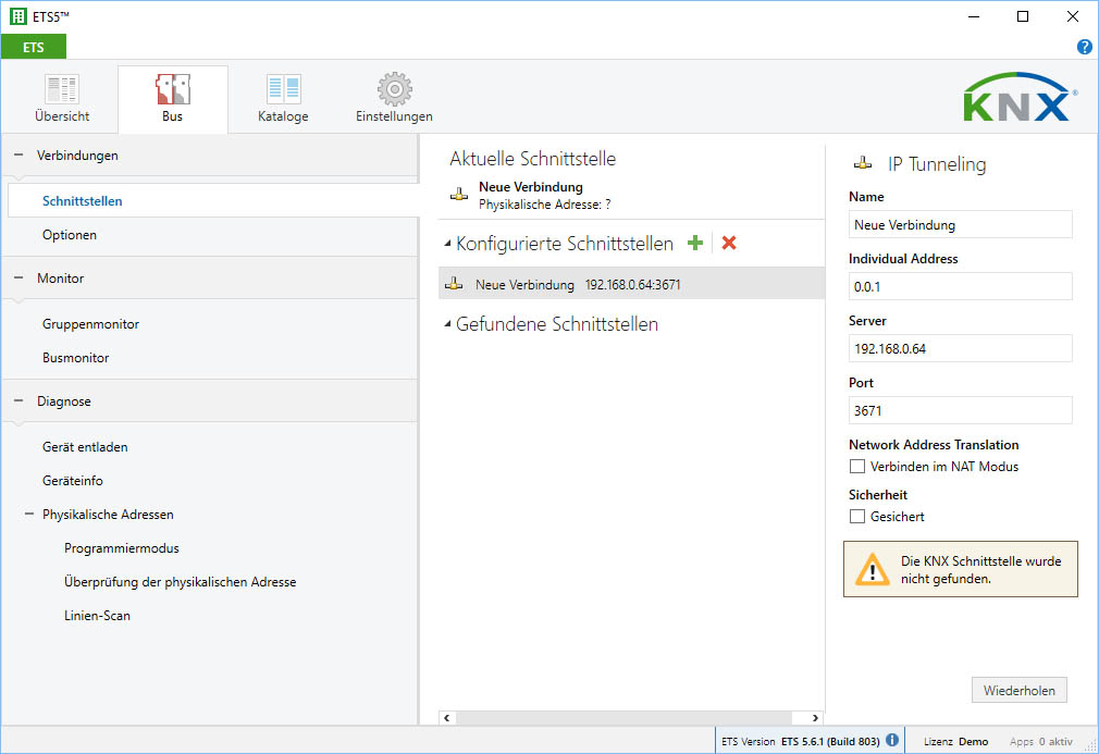

Angehängt noch ein Screen meiner ETS5 Demoversion.
Screent ETS5 Schnittstellen.jpg (111.12 KiB) 5978 mal betrachtet
Re: FT1.2 Adapter auf Funktion prüfen - ohne Busanschluss
Haha, sehr witzig :twisted: : habe das Problem gefunden. Es scheint ein Problem mit meinem Controller zu sein.
Dank monster50 habe ich einen eibd am laufen, der mit der ETS5 spricht. Außerdem habe ich auf gut Glück eine zweite Controllerplatine gebaut (noch ohne LEDs und Taster) ... und siehe da, die wird dann erkannt!
