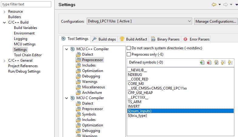

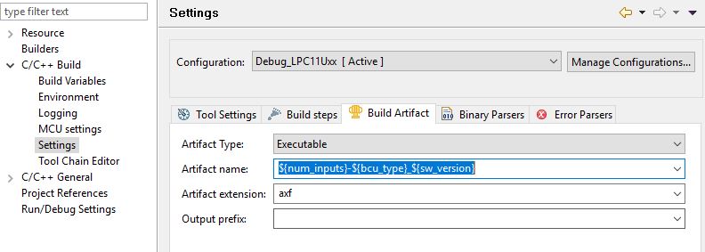

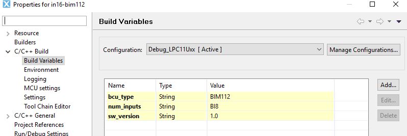

zum Generieren mehrerer Verisonen inlusive SW-Version: Ich habe mal meine .cproject ins Git geladen.
Damit werden, wenn man auf "Build Configurations" --> "Build All" geht, schon mal 2 Varianten (nicht in einem Ordner, sondern jeweils in einem eigenen) erzeugt: Release BI16 und Release BI8. In beiden Ordnern findet man je eine .axf, eine .bin und eine .hex.
Letzteres erreicht man übrigens durch die ersten drei Zeilen, die ich in die Post-build steps unter dem Reiter Build Steps eingetragen habe:
Code: Alles auswählen
arm-none-eabi-size "${BuildArtifactFileName}"
arm-none-eabi-objcopy -O binary "${BuildArtifactFileName}" "${BuildArtifactFileBaseName}.bin"
arm-none-eabi-objcopy -O ihex ${BuildArtifactFileName} ${BuildArtifactFileBaseName}.hex
# checksum -p ${TargetChip} -d "${BuildArtifactFileBaseName}.bin"
# checksum -p ${TargetChip} -d "${BuildArtifactFileBaseName}.hex"
Damit kann man dann auch per FlashMagic den ARM programmieren.
Den Rest habe ich wie folgt hin bekommen (keine Ahnung, ob das nun recht elegant oder echt mies ist:
1. Neue Konfiguration anlegen, von Release kopiert
2. Build Variablen definieren und auf alle Konfigurationen anwenden (bcu_type) oder je nach Konfiguration anpassen (num_inputs)
3. den Namen der erzeugten Datei nicht nach dem Workspace-Verzeichnis benennen, sondern als Kombination meiner Variablen
4. In den Preprocessor Settiongs die fixen Konstanten rausschmeissen und durch die neuen Build Variablen ersetzen

Das mit den Variablen und der .hex klappt prima, da habe ich gleich nochmal die Var. "hardware" hinzugefügt,sieht dann so aus: BI8-TS_ARM-BIM112_V1.0.axf
