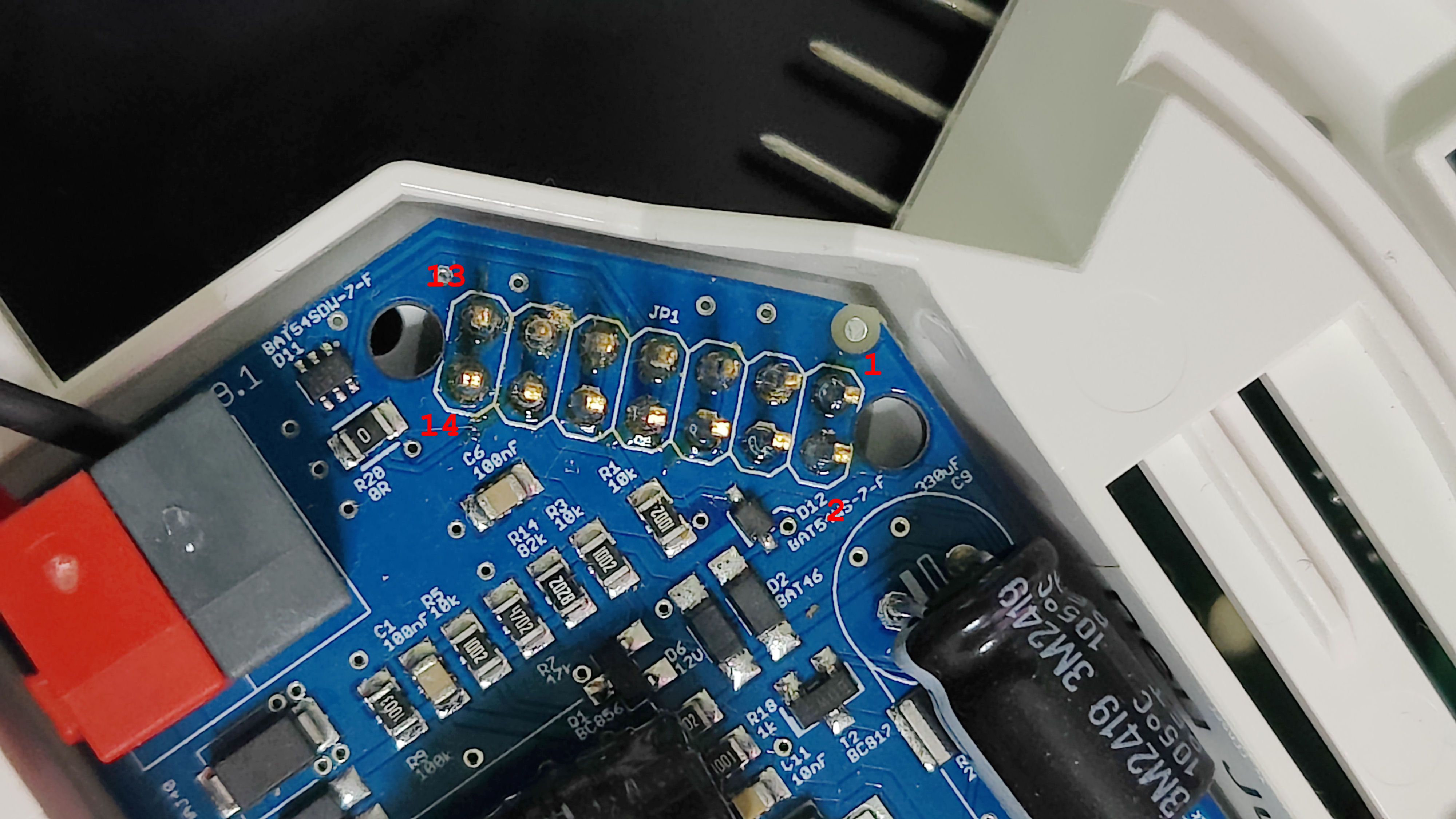

Darthyson hat geschrieben: 14. Feb 2025, 20:20 Hallo Dirk,
klingt nicht toll.
Wenn ich es richtig verstehe, hast du in allen RM jeweils ein Modul drin, also die RM nicht über die grüne Klemme verbunden oder gar den 230V Sockel verbaut?
Heißt die grüne Klemme ist bei allen 8 RM frei?
Welche Version vom RM hast du genau? Wenn die so neu sind, vermutlich die Revision I04?
Wie sieht denn das Modul aus?
Kannst du eventuell paar Fotos vom Modul hier reinstellen?
Hast du ein Multimeter?
VG Denis

Korrekt, alle RM haben nur ein eigenes Modul und hängen sternförmig (ging bauseits nicht anders) am KNX, die grünen Klemmen sind nicht benutzt und 230V Sockel ebenfalls nicht. Die Module sind alle in v3.9.1 von Christian vom Oktober 2024. Am Modul selbst sieht man keine "Defekte", was genau willst du auf den Fotos nachschauen? Ja, Multimeter hätte ich da.

Hi Dirk,
bezüglich Anschluß alles richtig gemacht. Module v3.9.1 haben Schutzdioden am Steckverbinder JP1. Im ausgebauten Zustand kann man da nicht viel messen. Würde ich aber trotzdem zuerst machen. Hier mal als Übersicht der Spannungen mit und ohne Rauchmelder dran. KNX Busspannung muss dabei dran und an sein.
Edit: Bitte auf keinen Fall das Modul in einen RM stecken, bevor nicht klar ist, dass die Spannungen passen. Wenn du ein Labornetzteil hast und weiß wie das geht könntest du auf Pin 11 oder 12 am Modul 3.3V einspeisen um einen angesteckten RM zu simulieren.
JP1 PinFunktionohne RMmit RM
1+12V0.3V+11.7V
2+12V0.3V+11.7V
3GNDGNDGND
4GNDGNDGND
5Rx0V3.3V
6RX0V3.3V
7Tx0V3.3V
8Tx0V3.3V
9GNDGNDGND
10GNDGNDGND
11+3.3V0V+3.3V
12+3.3V0V+3.3V
13Resetn.c.3.3V
14Test/SBWn.c.0V
