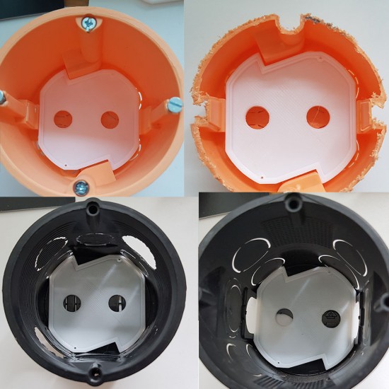

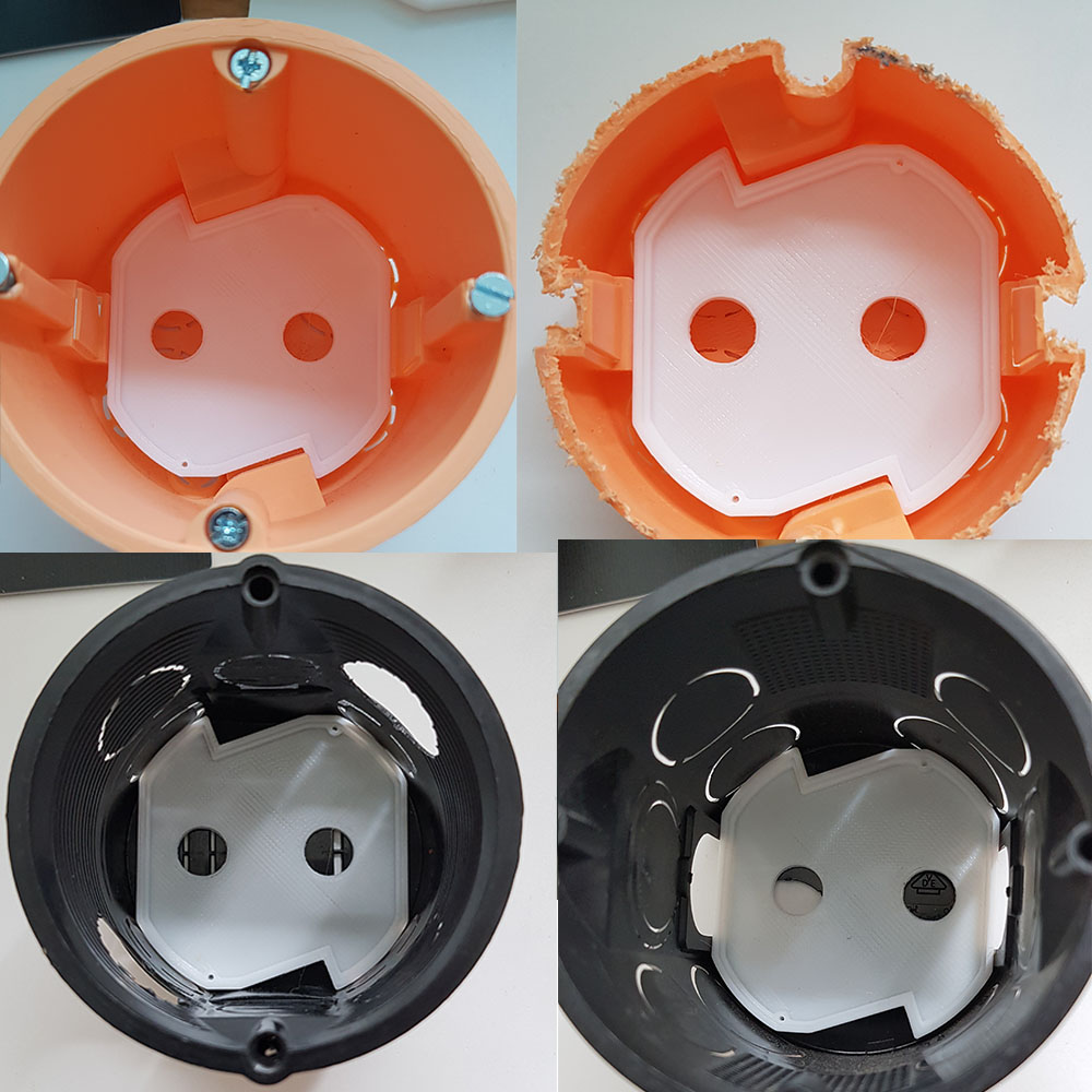

"Nebenbei" ist auch ein - hoffentlich als neuer Standard zu nutzendes - Gehäuse mit passendem PCB herausgekommen. Der eine oder andere, der ins Git geschaut hatte, mag sich wundern, warum das so gezackt ist - und völlig anders aussieht als der erste Prototyp, den ich mal fotografiert hatte. Die Antwort ist einfach: die alte Form hat super gepasst für normale einzuputzende UP-Dosen. Aber Trockenbau-Dosen waren schlicht zu eng. Im Netz findet man ein paar solcher Entwürfe, die auf den zehntel Millimeter die UP Dosen ausreizen. Die aber leider keine Option für für Hohlwanddosen sind. Oder es werden sehr kleine Dosen - was wiederum sehr kleine Bauteile nach sich zieht oder weniger Funktion bietet.
Das hatte damals ausgetüftelt und mit ein paar Dosen getestet:
Hohlwanddose Hornbach. (abgesägte) Kaiser Hohlwanddose. UP-Dose Hornbach. Kaiser UP-Dose.

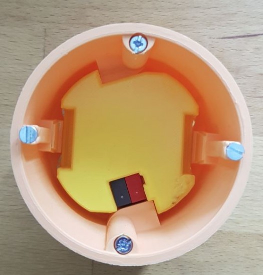

Ach, hier noch ein Foto mit fertigem Gehäuse in der TB-Dose. Blöderweise gelbes Gehäuse :lol:
