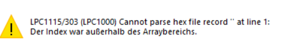

ich brauche eure Hilfe.
Ich habe mir bei Reichelt einen Programmer für den ARM gekauft.
Dann auch das entsprechende Kabel mit Stecker RM2mm gebaut.
Wenn ich jetzt das Hex File nehme und mit FlashMagic programieren will, bekomme ich ständig den Fehler, "cannot parse Hex-File (s. Foto)

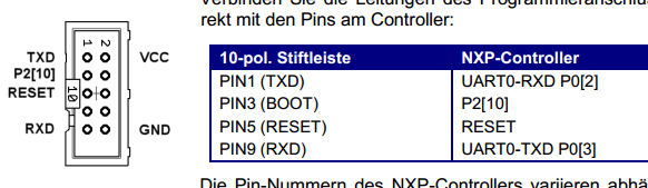

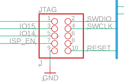

Den Stecker habe ich nach den Angaben aus der Schaltung des ARM-Controllers sowie der Angabe aus dem Programmer (DIAMEX-PROG-S2) erstellt.

Wobei ich sagen muss, dass ich nicht genau weiß, ob ich Pin 3 des Programmers (BOOT) richtig angeschlossen habe.
Ich habe ihn an Pin 7 des JTAG auf der ARM-PCB angeschlossen.

Hi Heiko,
wie hast du die hex heruntergeladen? Aus Git?
Wenn von dort: auch über den "raw"-Link? Es klingt ja so, als käme Flashmagic nicht mit dem hex File zurecht.
Ein beliebter fehler ist, das FIle falsch von Github zu laden.

Hallo Christian,
das war offensichtlich das Problem.
Habe eben die HEX über RAW gespeichert und jetzt geht es.
Ist das peinlich ;-)
Am besten, diesen Thread gleich löschen.
Ich habe sooft über die Probleme darüber gelesen, aber nict auf mich bezogen.
Ich danke dir.
