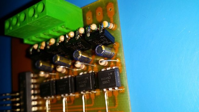

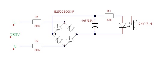

Die Eingangsschaltung die ich bei meinen Aktoren verwende sieht folgendermaßen aus.
An die Wechselspannungsanschlüsse habe ich die Widerstände direkt angelötet und den Optokoppler hochkant eingelötet. Das spart nochmal extrem viel Platz.

- output.jpg (17.91 KiB) 19942 mal betrachtet
- 20150102_183519.jpg (77.49 KiB) 19945 mal betrachtet

Dein Bild zeigt nicht die Optokoppler "hochkant" eingelötet, sondern die Brückengleichrichter!

Da hast du gut aufgepasst Tontechniker!
Sind natürlich die Gleichrichter.. Ich kenn mich mit Elektronik aber auch noch nicht so gut aus. Ich mache das nur so als Hobby und das auch erst so seit knapp 30 Jahren, also habt etwas Nachsicht mit mir...
