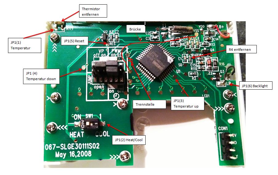

Kan mir jemand betätigen ob diese Anschlüsse richtig sind? Das Bild ist leider unscharf was auf die dazugehörige Web Pagina über den ERT-30.
Ich habe ein neues Bild beigefügt.

Re: ERT30 / neu Grundschaltung 4TE v4.54
Beitrag von grisuchris1 »
Ja die sind richtig
