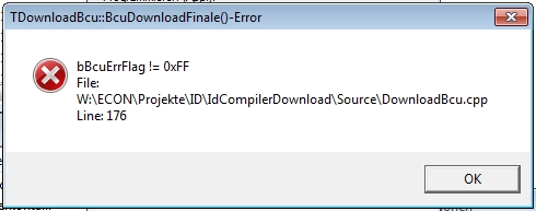

Habe einen Raspi mit RPI-Bus Interface und der FW ft1_2-1-12. Bei der Programmierung über ETS passiert es öfter, das das angesprochene Gerät nicht gefunden wird. Damit habe ich mich abgefunden - man wiederholt so lange, bis es klappt!
Nun habe ich aber ein größeres Problem. Bei der Programmierung eines Merten Info-Display MEG6250 (mit Busankoppler UP /BA Code:6900 003-0A) bekomme ich regelmäßig Fehlermeldungen (siehe Anhang) und die Programmierung bricht ab. Nehme ich aber eine GIRA USB Datenschnittstelle (1080 00 / I01) zum Programmieren funktioniert es 100 pro.
Kann mir jemand sagen, woran das liegen könnte? Hab ich nicht die neueste ft1.2?
Fehlermeldung Info Display.jpg (33.36 KiB) 3517 mal betrachtet
