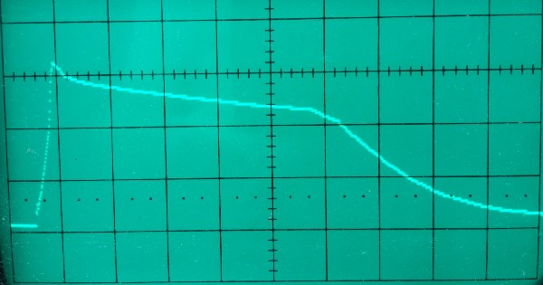

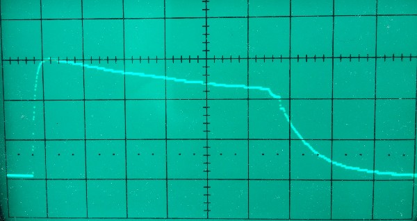

Mirko hat geschrieben:Dabei wird sie diesen bedämpfen. Ich möchte auch annehmen, das es vielmehr eine gedämpfte Schwingung für ein paar Millisekunden geben wird.
Nein - siehe (versuchte) Screenshots (Kästchen x-Richtung = 10ms, y-Richtung 1V).
Ohne Drossel:
Mit Drossel:
Die Kurve flacht eher noch langsamer ab.
Das ist mit erst eingeschaltetem Netzteil.
Wenn das Netzteil schon läuft und ich das Nachfolgende "aufschalte" gibt's noch zusätzlich für wenige ms anfangs eine immense Einschalt-Stromspitze von min. 10A (egal ob mit oder ohne Drossel). Der weitere Kurvenverlauf ist gleich, d.h. es fließt nicht irgend ein wie auch immer geartetes Einschaltverhalten des Netzteils mit ein.
