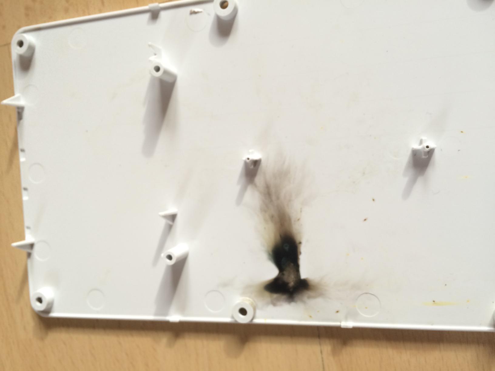

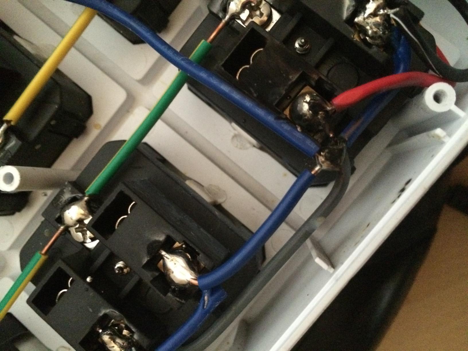

Werner hat geschrieben: Müsste nur noch eine gut umbaubare Steckdosenleiste gefunden werden, in der auch noch etwas Platz für Zero (65x30x5mm) und (Solid-State) Relais ist. Vielleicht sowas wie das hier:
Das ding haette ich auch in die engere auswahl genommen. Allerdings sind die rezensionen auf Amazon eher vernichtend. z.B.:
Kabeln an den schrauben angeloetet
Zu wenig sicherheitsabstand
Zuleitung 0.75mm2
Da will ich ueber die qualitaet des USB teiles erst gar nicht nachdenken.
Ich habe mich daher von den St. Afforter Fangobraeuern ueberzeugen lassen und eine steckerleiste von Ehmann besorgt. Da ist genug platz fuer relays zwischen den steckdosen.
Womoeglich ist ein umbau auch moeglich, ohne eine steckdose zu opfern.
