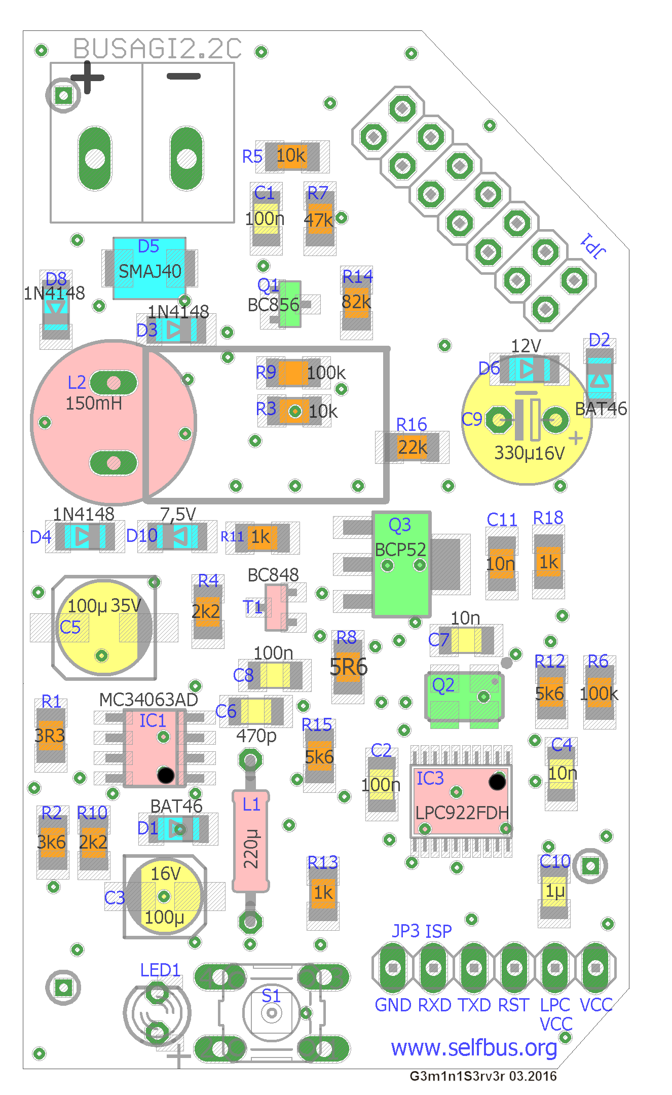

ich habe inzwischen alle benötigten Bauteile und Komponenten bei Reichelt und bei Andreas für die Version 2.2c des Moduls gekauft.
Für das Zusammenlöten habe ich mir nun Hilfe besorgt, allerdings gibt es wohl kein Bild oder eine entsprechende Dokumentation der bestückten neuen SMD-Platine.
Gerade für die gepolten Bauteile wäre das wohl hilfreich.
Kann mir jemand von euch hier helfen? Evtl. hat jemand ein Selfbus-Modul V2.2c noch herumliegen und kann mit Fotos hierbei unterstützen?
Vielen Dank schon mal im Voraus für eure Hilfe!
Mischa
Mischa

Hallo Mischa,
ich hänge Dir mal einen aus EAGLE gewonnenen Bestückungsplan an.
- BUSAGI 2.2c.zip
- (81.58 KiB) 550-mal heruntergeladen

Re: Gira Dual Q Selbus-Adapter - wie wird die SMD-Leiterplatte bestückt?
Leider hat irgendwer diese sehr hilfreichen Bilder aus dem Wiki gelöscht.
Diese sind aus meinen Privatarchiv.
- Rauchmelder_Version_2.2C_top_view.png (164.09 KiB) 9254 mal betrachtet

Hallo Mischa,
hier weitere Tipps.
1. Bestückung vor dem Löten unbedingt kontrollieren (Wichtig: für R8=5R6 und R12/R15=5K6 besteht Verwechselungsgefahr!).
2. Nach dem Löten die Platine mit reinem Alkohol (Isopropanol aus Drogerie) und Bürste (alte saubere Zahnbürste o.ä.) gründlich reinigen. Beim Löten können kleine Lötperlen entstehen, die die richtige Größe haben, sich zwischen die Anschlüsse des LPCs zu plazieren. Außerden wird die überschüssige Lötpaste entfernt.
3. Nach Punkt 1 und 2 die Stromaufnahme und die Spannung an LPC-VCC messen (kleiner 10mA?, ca. 3,3V).
4. Bei meiner ersten Platine habe ich nur den Prozessor und den Quarzgenerator aufgelötet. Anschließend mit einer passenden Stiftleiste, in die ISP-Löcher schräg eingedrückt, den ISP mit meinem Programmer verbunden und den LPC programmiert. So war ich sicher, dass der LPC und der Quarzgenerator richtig angelötet waren und funktionierten.
5. Falls eine Fehlersuche nötig ist, auch wenn du dir sicher bist, dass alles richtig bestückt ist, nochmals die Bestückung überprüfen. Das Nachmessen der entscheidenden Widerstände in der Sende- und Empfangsschaltung mit dem Ohmmeter hat mir da schon oft geholfen Kurzschlüsse und "kalte" Lötstellen zu finden.
Ich hoffe, diese Hinweise helfen dir weiter. Bei Problemen kannst du dich gern melden (PN).
Gruß Hans
hier weitere Tipps.
Gruß Hans
