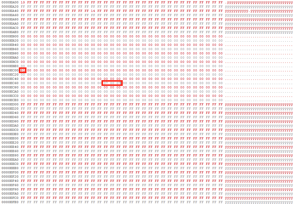

ich habe zunächst gelöscht. Dann ist tatsächlich der ganze Speiche mit FF gefüllt. Nach dem Flashen sieht der Speicher ab EA00 aus wie im Screen-Shot "nach Prog".
Dann habe ich den Aktor an den Bus angeschlossen, drei Kanäle eingeschaltet (LEDs an, Relais haben geschaltet) und die Busspannung abgeschaltet.
Wie Du beschrieben hast, gehen erst die grünen LEDs aus und 2-3 Sekunden später die rote Power-LED.
Danach sieht der Speiche raus wie im zweiten Screen-Shot. Ich habe drei veränderte Bytes markiert.

Deine Ausschnitte aus dem Speicher sehen für mich vollkommen normal aus. Ich musste mich gerade erst mal wieder einlesen, aber die Verwaltungsdaten in den ersten 256 Byte sehen gut aus, genauso wie die 2*256 folgenden Daten. Auch Deine Beschreibung vom Verhalten ist Ok. Also hat uns das dem Problem überhaupt nicht näher gebracht. Warum der anscheinend korrekt abgespeicherte Schaltzustand nicht wieder geladen wird - dafür habe ich momentan keine Erklärung.
