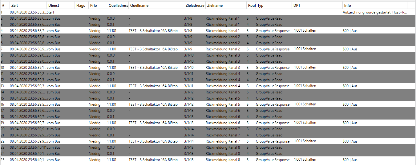

ich habe jetzt gerade eben mit Stefan über Slack eine interessante Diskussion zu dem Thema gehabt. Meiner Meinung nach funktioniert die Firmware, die ich dir zukommen habe lassen einwandfrei (mit korrekter Reihenfolge der Taster zu den Kanälen, mit korrekten Rückmeldeobjekten, etc.).
Allerdings konnte ich ja zunächst auch das komische Verhalten bestätigen, das du geschildert hattest (für alle, die nicht im Slack-Channel sind: "Wenn ich den Status per ETS setze und dann per Hand betätige, und den Status zurück lese liest er einfach nur den falschen Status zurück. Bei meiner Version schaltet er in in den Zustand den er als letztes per KNX angenommen hatte.").
--> So ähnlich war es bei mir auch.
Stefan hat mir dann erklärt, dass die BCU1 Leseantworten auch als Schreibbefehl interpretiert. Das war der Knackpunkt bei mir. Es waren bei mir 2 TS ARM im Bus, die auf mehrere Gruppenadressen der 8out-Rückmeldeobjekte reagiert haben. Das waren Leichen von Tests von vor einigen Wochen.
Auf jeden Fall haben diese Antworten der TS ARM dann den 8out dazu veranlasst nochmal zu schalten. Als ich diese Fehlkonfiguration behoben hatte, lief alles wunderbar.
Einfacher Test (bitte auch prüfen, ob das "L" Flag der Gruppenadressen für die Rückmeldeobjekte gesetzt sind!):
- Alles auf "aus" setzen.
- Alle 8 Rückmeldeobjekte markieren und "Wert lesen".
- Dann müsste dein Gruppenmonitor etwa so aussehen: Gruß
