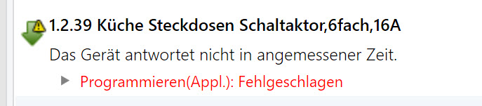

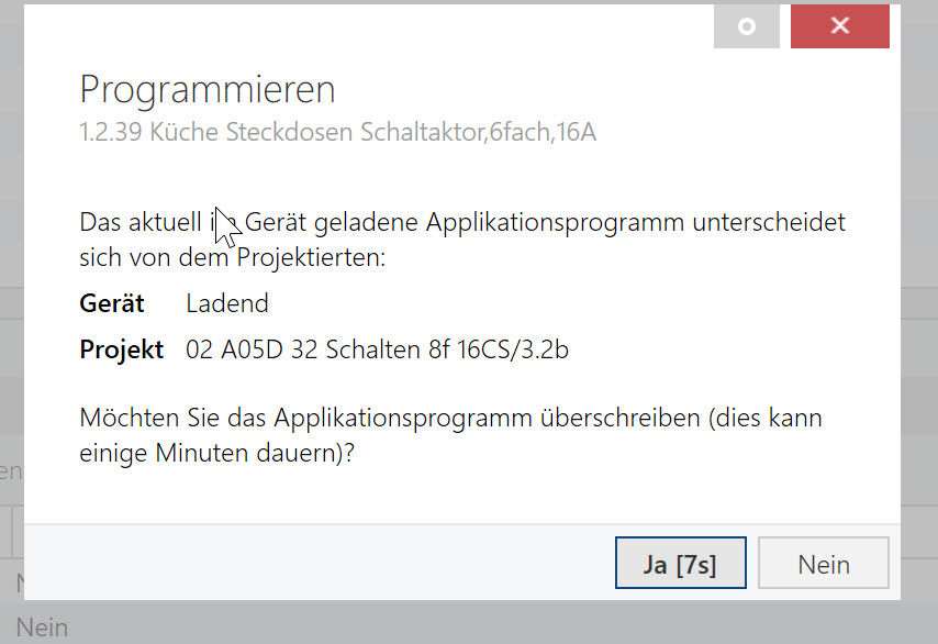

ich habe vor einigen Jahren den Aktor aufgebaut und er war seitdem auch probemlos in Betrieb und funktionierte. Nun habe ich auf Grund einer Renovierung eine Änderung im Applikationsprogramm vornehmen wollen und danach ging am Aktor nichts mehr. Die Programmier LED blieb schon nicht mehr an. Habe ihn daraufhin ausgebaut und die Firmware neu aufgespielt (out-cs-bim112.hex - Anpassungen fuer ETS5.6). Dann ging die Programmierung der phys.Adresse schon mal wieder. Es kamen beim progr. der Applikation allerdings folgende Meldungen:
Der Aktor wird nicht programmiert.
Die Prog.-LED lässt sich aber noch schalten. Ich benutze ETS 5.7.4 .
Was kann ich tun, um den Aktor wieder zum Leben zu erwecken?

Die einfache Antwort wäre wohl: Benutze nichts neueres als ETS5.6. Ich habe die neueren Versionen bisher nicht im Einsatz gehabt, gut möglich das es wieder irgendeinen feinen Unterschied gibt.
Bei der ersten Meldung hat die ETS übrigens tatsächlich versucht, eine neue Firmware in den Aktor zu laden. Diese Zugriffe musste ich abfangen/emulieren, damit die ETS wieder wollte. Beim Fehler danach bin ich im Moment überfragt. Ich werde wohl mal wieder bei mir das Testsystem an den Start bringen müssen...

Danke für die Antwort. Ich habe nun auch nochmal einen Test mit einer 5.6.6 Version gemacht und bin auch nicht zum Erfolg gekommen. Bei beiden erhalte ich folgende Meldung der ETS:
Die Phys. Adresse lässt sich wie gesagt problemlos programmieren. Programmiertaster funktioniert.
Die Funktionen der Handbetätigung gehen auch.
Nur bleibt er bei 3/4 des Programmierweges stehen und gibt dann die Fehlermeldung aus.
Ich weiß mir keinen Rat mehr.

ich habe jetzt noch mal die 2.Firmware-Version (out-cs-bim112.hex - Anpassungen fuer ETS5.6)geflasht. Da kommt als Fehlermeldung an der gleiche Stelle ein anderer Text: " Das Gerät antwortet nicht in angemessener Zeit" ???
also genau wie im 1. Beitrag.
