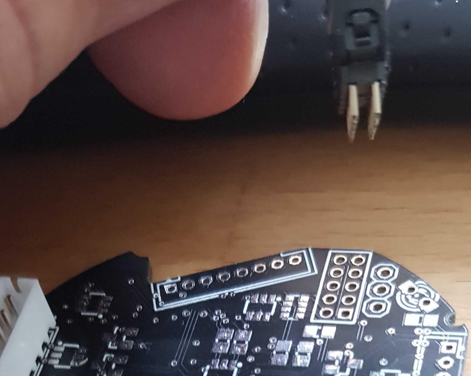

Apropos verkanten.
Ich habe doch nochmal ein bisschen Zeit investiert und hatte tatsächlich noch 2mm hier und 1mm da herausgeholt. Aber: das würde dazu führen, dass dann der JTAG / SWD Stecker unter der Busanbindungsplatine wäre. Deswegen ist das schwarze Rechteck im gerenderten Bild auch frei zugänglich. Das ist der 2x5er Pinheader.
Folglich müsste man den weg lassen, so dass per verkantetem Stecker geflasht wird. So könnte man sich das Einlöten und damit auch die Höhe des 2x5 Poligen Steckers sparen.
Das mache ich übrigens bei vielen meiner Module so und es funktioniert hervorragend. Die Frage ist nur, ob das ein akzeptabler Weg des Flashens für einen Großteil hier wäre.

Was meinst du mit verkantetem Stecker?
Re: Neues UP-Multi-IO-Modul mit abgesicherten IOs, EEPROM, I2C-Anbindung, ...
Ich bin mir nicht sicher, ob Holger und ich dasselbe Verkanten meinen.
Ich meine: Pinheader in Buchse am Proggerkabel stecken. Dann die herausstehenden Pins in die SWD-Anschluss-Löcher auf der Platine stecken und verkanten (schräg andrücken), damit auch überall der Kontakt hergestellt ist.
Macht dadurch, dass ich den SB-Progger nutze und der ARM darüber mit Strom versorgt wird, auch nicht den ARM kaputt. Nicht mal, wenn man mal versehentlich falsch herum einsteckt ;-)

Doumanix hat geschrieben: 9. Jan 2022, 13:33 Macht dadurch, dass ich den SB-Progger nutze und der ARM darüber mit Strom versorgt wird, auch nicht den ARM kaputt.
sicher das du da nicht einfach nur Glück hattest? Mit der Methode kannst du ja keinen sicheren Kontakt herstellen, es kann also gut sein das zuerst die Debug-Pins bestromt werden, während VCC gar nicht oder erst später anliegt.
Bei 'nem AVR hätte ich da keine Sorgen... aber der ARM ist eine Mimose.
Haha, ab wie vielen versuchen ist es signifikant nicht mehr Glück?
0 Ausfälle bei ... puh ... ich schätze 300 mal proggen.

ab dem Zeitpunkt ab dem klar ist, dass der ARM kein Problem damit hat wenn er auf den Debug-Pins eine Spannung abbekommt, aber sonst nicht versorgt ist? Oder er "versorgt" ist, aber keine Masse hat sondern via Debug-Pins ableiten muß. Also ab dem Zeitpunkt, ab dem auch die Theorie da kein Problem drin sieht.
Davon mal ab das ein Debuggen auf die Art wohl nicht sinnvoll möglich ist. Ich persönlich hätte aber auch mit dem drüber gelöteten Board ein Problem.. da sollte man schon sicher sein, dass dazwischen nur Kram liegt der "nie" kaputt geht und vor dem Zusammenbau möglichst getestet werden kann.
Alles klar, ich seh schon, da muss doch ne saubere Lösung her. :-)
Schon gleich mal, weil es ja auch verschiedene Lösungen zum Proggen gibt. Wer weiß, ob alle so unproblematisch sind wie meine Lösung.
Was zum stecken, was derjenige, der Bedenken hat, dass die Kontakte dauerhaft bestehen, gerne verlöten darf.
Außerdem genug Platz für den SWD Stecker.
Ist zwar nervig, das Layout zum 100. mal zu verändern, aber wenn ich das richtig sehe, kann man alles (noch kleiner, steck / verlötbar, SWD sauber als PINs) unter einen Hut bringen. Alles eine Frage der reingesteckten Zeit.
