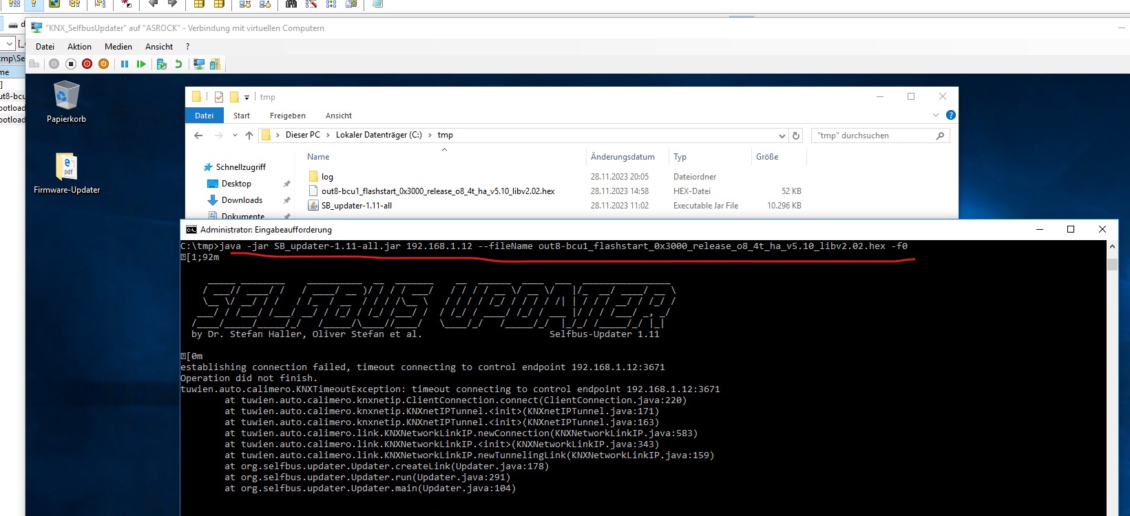

Gesagt getan,
leider erfolglos
Siehe Bild
Beiträge: 109
Re: KNX Bootloader für ARM
Hallo PLC,
PLC hat geschrieben: 28. Nov 2023, 19:34 KNX Router hat die Adresse 192.168.1.12:3671 (Gira)
Welches Modell von Gira denn genau?
timeout connecting to control endpoint 192.168.1.12:3671
Könnte darauf deuten, dass der KNX Router keine weitere Verbindung aufbauen kann. Manche ältere KNX-Router können nur 2 gleichzeitige "IP-Verbindungen" aufbauen, wenn da eventuell knxd und ETS schon eine Verbindung haben, reicht das nicht.
