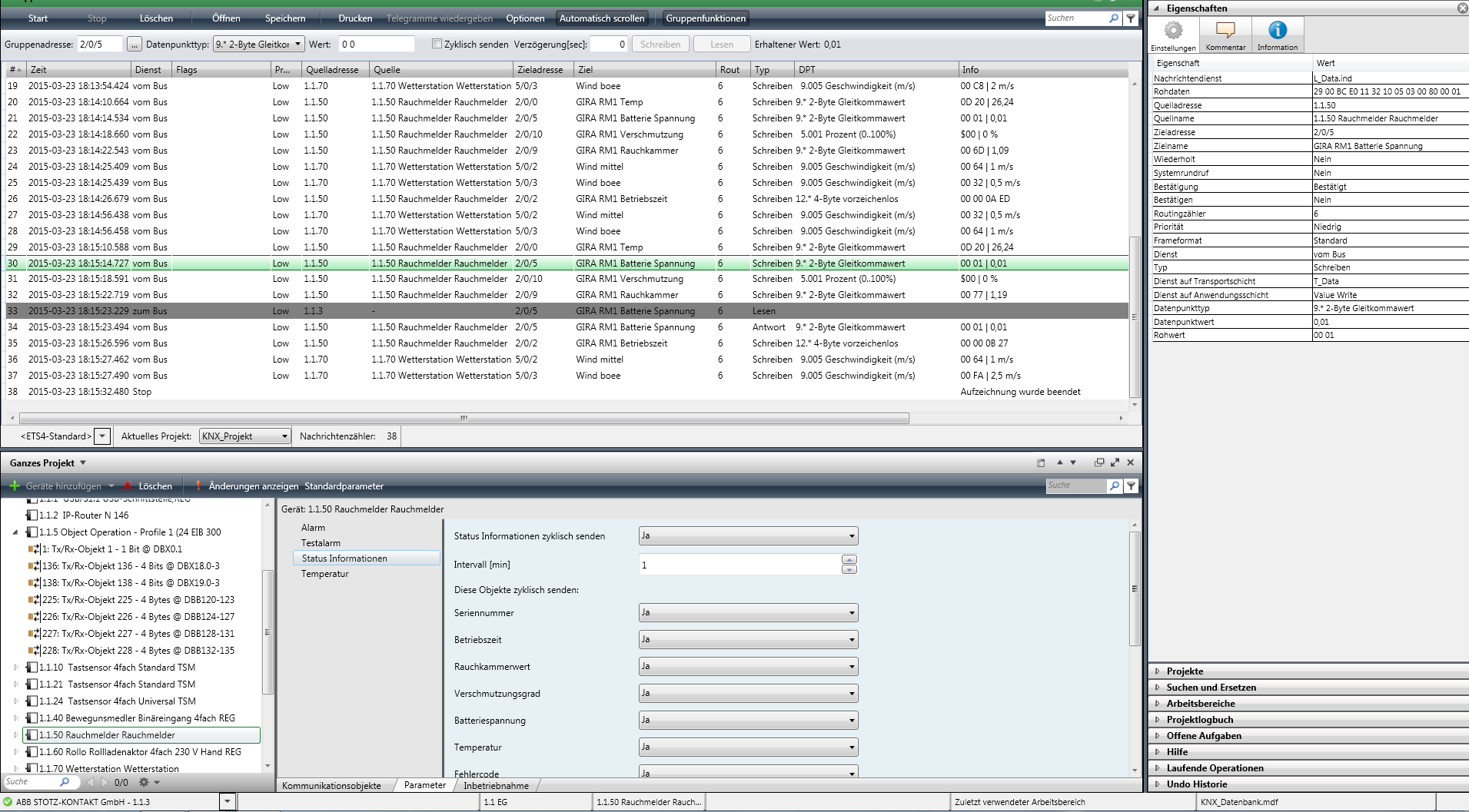

es ist nur das Telegramm, Status "Batterie Spannung" betroffen!
Im Anhang zu sehen die zyklische Triggerung und eine manuelles ansteuern des Trigger-Ereignisses "GIRA RM1 Batterie Spannung".
Der Kontroller "BUSAGI2.1c" verrichtet sein dienst ohne Auffälligkeiten!

Ah, alles klar, dann passe ich das im Wiki an. Dann antwortet wohl der RM nicht auf die Anfrage.
