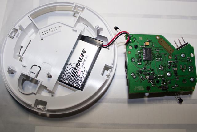

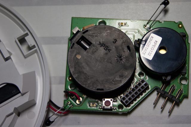

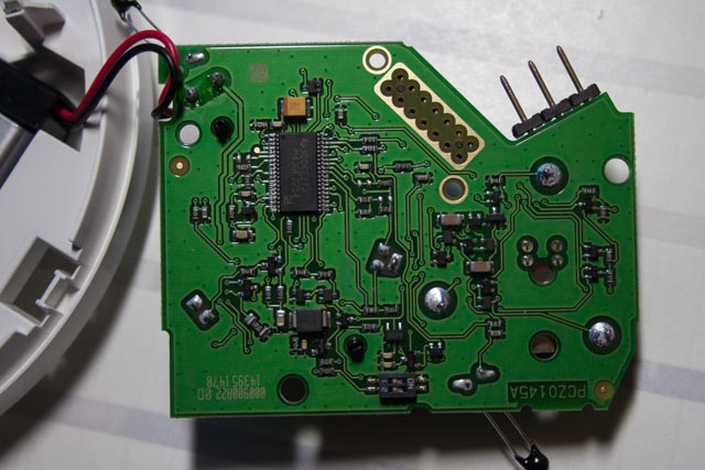

PLC
Beiträge: 34
Re: Neuer Gira Rauchmelder 233602
Beitrag von PLC »
Platine BUSAGI2.1c
PCB siehe Anhang!
PLC
