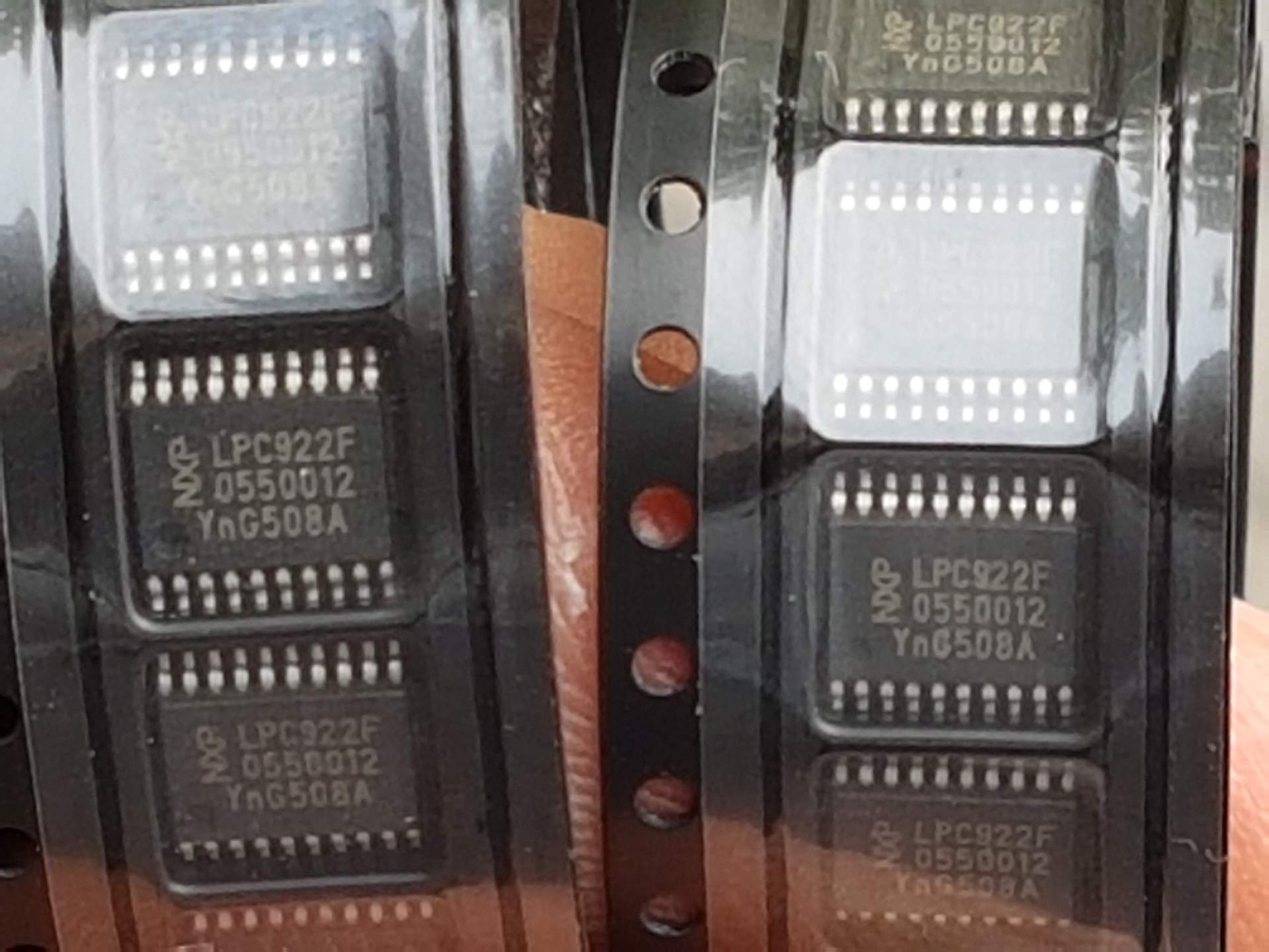

Also bei denen handelt es sich um Fakes ...
Gibt es mit genau dieser Seriennummer bei Aliexpress. Die beiden Streifen sind von unterschiedlichen Lieferanten.
Fast genauso schwer wie die LPCs sind übrigens auch die Oszillatoren zu einem guten Preis zu bekommen.

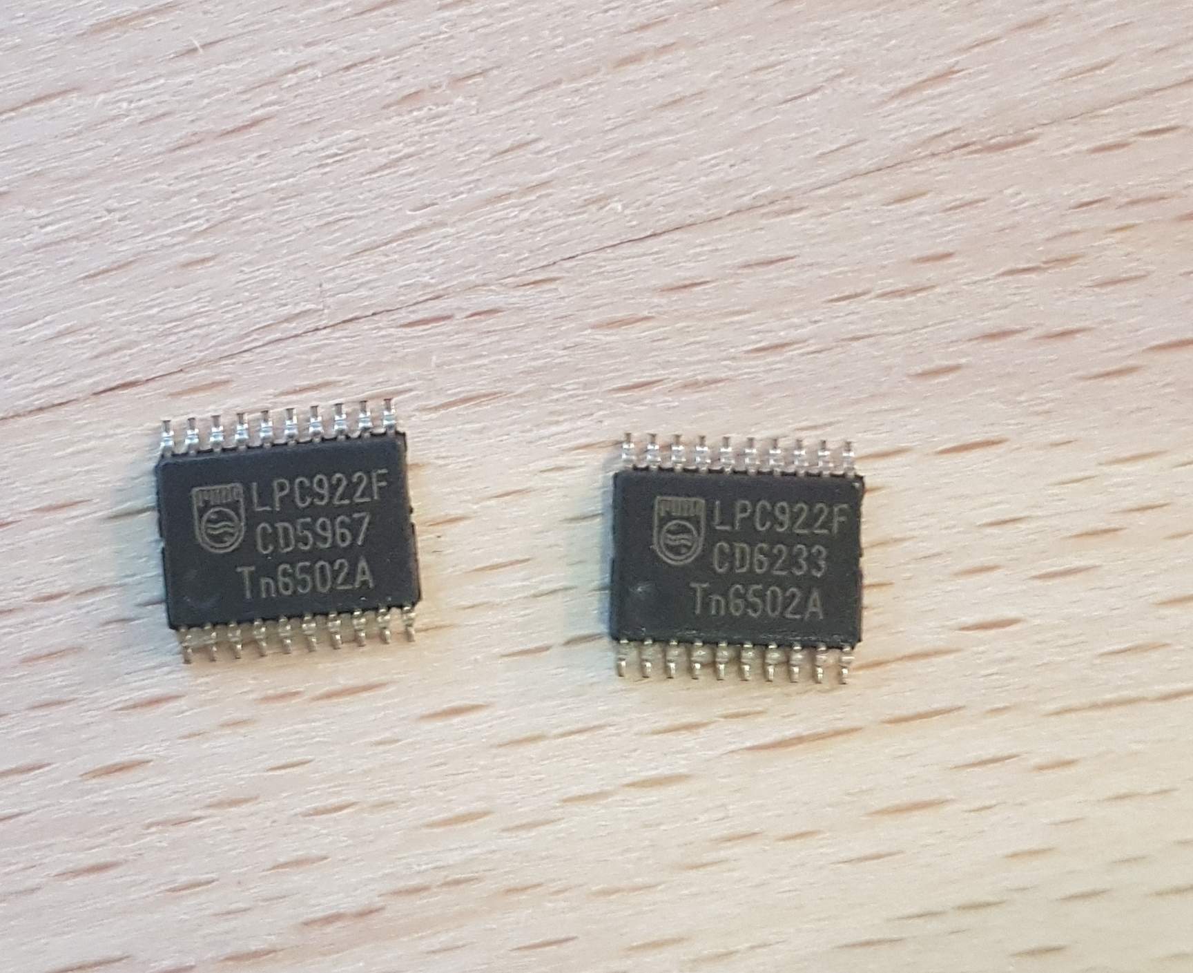

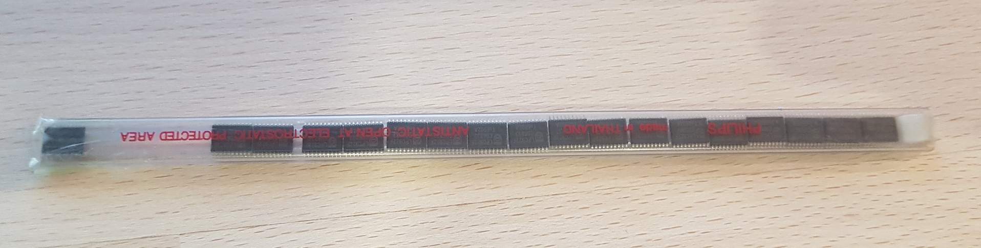

Die Guten sind meist Lose verpackt und von Philips. An dem Namen zu Erkennen F LC steht für einzeln verpackt, und nur F steht für Stange.
Erkennen tut man‘s direkt nach der Ankunft, ist die Seriennummer gleich, war‘s Fake.

Habe die Order wieder gecancelt (war noch nicht bearbeitet), weil auf dem Bild natürlich genau diese eine Seriennummer stand - und das auf allen abgebildeten ICs.
