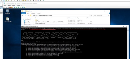

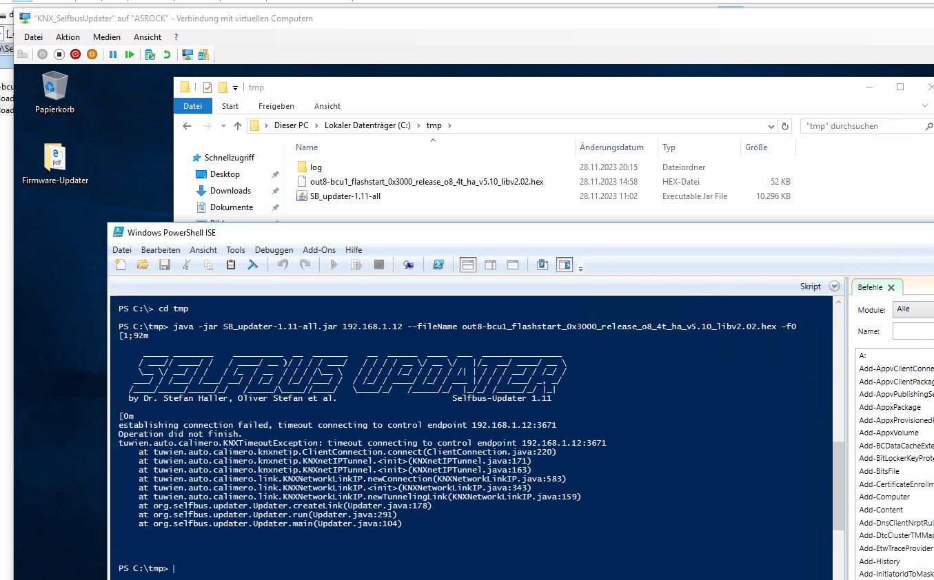

Gesagt getan,
leider erfolglos
Siehe Bild
leider erfolglos
Siehe Bild
Re: KNX Bootloader für ARM
Hallo PLC,
Welches Modell von Gira denn genau?
Könnte darauf deuten, dass der KNX Router keine weitere Verbindung aufbauen kann. Manche ältere KNX-Router können nur 2 gleichzeitige "IP-Verbindungen" aufbauen, wenn da eventuell knxd und ETS schon eine Verbindung haben, reicht das nicht.timeout connecting to control endpoint 192.168.1.12:3671
