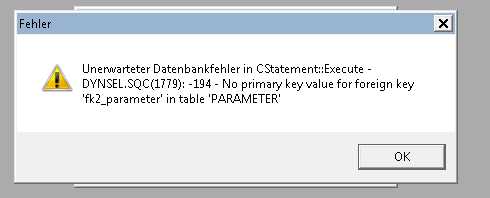

ich habe mal versucht "TS_DIL4 universal Temp+Feuchte" in meiner ETS3 anzulegen. Bei Importieren der "4Sense_V28B13.vd1" kommt die unten stehende Fehlermeldung. Die Dateigröße ist "34.862". Kannst Du mir sagen, warum das nicht funktioniert?
- Fehler import vd1.jpg (9.32 KiB) 10071 mal betrachtet
Re: TS_DIL4 universal Temp+Feuchte
da ist ein Fehler in der VD. Die ist nicht richtig sortiert. Die VD muss mit der letzten Version vom VDBuilder neu erstellt werden.

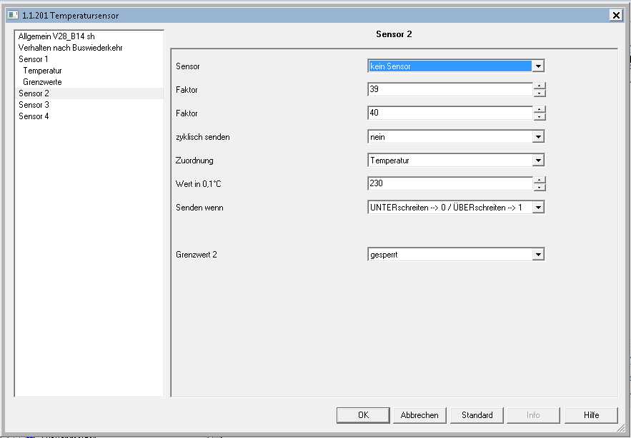

da ist noch etwas sehr durcheinander!
Habe Sensoren an IO 1 und 2 angeschlossen (funktionieren an alter FW 4temp_V2_11.hex ohne Probleme).
Mit FW 4Sense_V0.1.hex Temperatur immer = 0 °C (mit ETS ausgelesen).
Parameter Sensor 2:
bei "kein Sensor" angewählt - zeigt trotzdem Einstellwerte (siehe Anhang "Kein Sensor 2")
Bei angewähltem Sensor 2 erscheinen alle Zuordnungen und GW doppelt (siehe Anhang "Fehler GW 2").
Parameter Sensor 3 und 4 sind wie bei Sensor 1!
- Kein Sensor 2.jpg (30.51 KiB) 10029 mal betrachtet
- Fehler GW 2.jpg (37.25 KiB) 10029 mal betrachtet

das Problem kann ich mit der ETS3 nachvollziehen, mit der 4er tritt es nicht auf. Da ich die 4er zum Entwickeln nehme ist es bisher nicht aufgefallen.
Die ETS berechnet die Ansicht beim Auswählen der Einträge neu, scheint sich bei den Startwerten anscheinend blind auf die VD zu verlassen bis Optionen geändert werden. Hier verhält sich die 4er anders, das behebe ich schnellst möglichst.
Vorübergehend kann man für jeden Sensor, einmalig nach dem Einfügen des Gerätes, die 3 Optionen "kein Sensor", "Temperatursensor" und Temperatur/Luftfeuchte" nacheinander anklicken. Dadurch wird der Baum neu berechnet und es sollte passen.

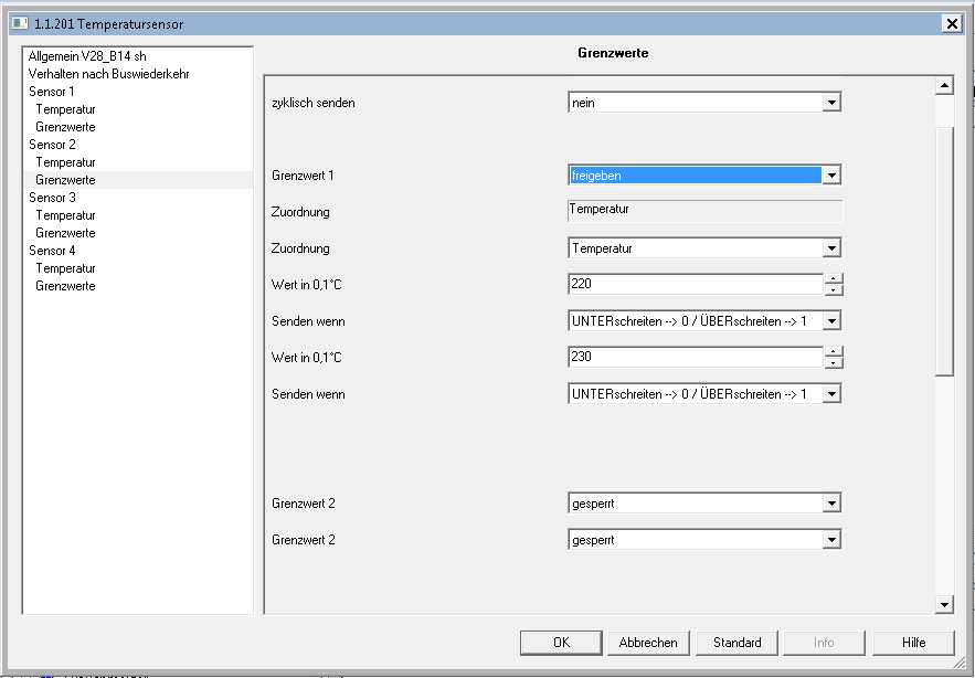

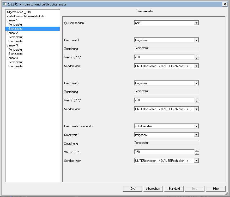

Bei Sensor 1, Grenzwert 3 kommt eine Zeile "Grenzwerte Temperatur" (siehe Anhang). Ist die an dieser Stelle richtig. In allen anderen Grenzwertmenüs ist diese Zeile nicht vorhanden.
- Sensor 1 Grenzwerte.jpg (46.13 KiB) 9980 mal betrachtet

wir haben die 4Sense nochmals erfolgreich mit der ETS3 getestet. Den Fehler in der VD konnten wir leider nicht nachvollziehen, der Eintrag gehört in Reiter "Verhalten nach Buswiederkehr". Auch das Senden der Messwerte funktioniert bei uns fehlerfrei.
Da sich die DHT Sensoren nicht unterscheiden lassen, könnten falsche Werte gesendet werden wenn hier der falsche Sensor ausgewählt wurde. Auch ein DS Sensor an einem DHT Kanal kann zu falschen Werten führen.
Hast du die alte 4Sense VD VOR dem Import der neuen VD aus dem Projekt UND der Datenbank gelöscht? Um Probleme mit der Datenbank auszuschließen, kann man testweise eine leere DB anlegen und die 4Sense damit testen. Die VD ist noch nicht die finale Version, manche Voreinstellungen sind noch nicht optimal.
Die Grenzwerte kann man komplett frei einstellen, die Begrenzungen der 4temp VD sind entfallen. Die Wiki habe ich aktualisiert.
