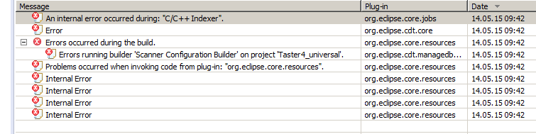

Servus,
ich habe Probleme die Projekte aus dem Repo in mein Eclipse zu importieren.
Habe alles nach Anleitung im Wiki installiert (Version: Luna Service Release 2 (4.4.2), SDCC 3.1.0 und das Plugin 1.0.0).
Beim Importieren kommen die Fehlermeldungen (siehe Anhang).
Import in Eclipse geht nicht

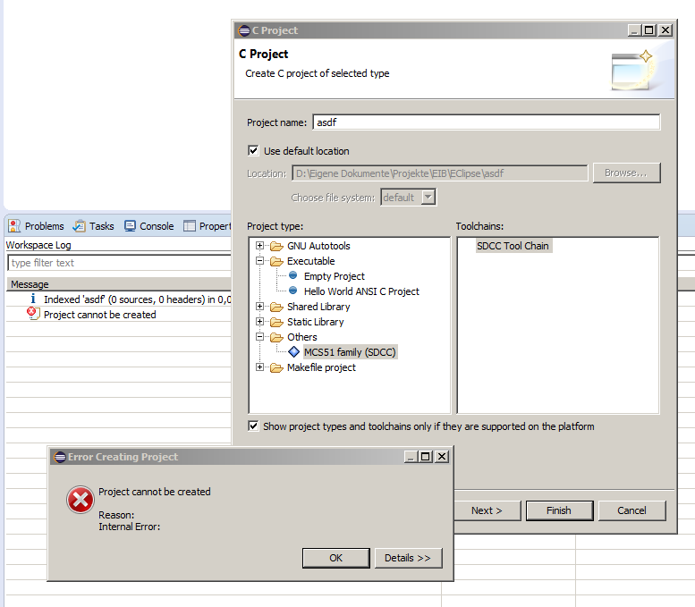

Re: Import in Eclipse geht nicht
ich scheitere schon beim ersten -
*argh*
Den Tipp von Oldie mal XP auszuprobieren hat nichts gebracht. Exakt gleiche Fehlermeldung!
Irgendwas mach ich falsch.
Ich habe folgende Komponenten installiert:
sdcc-3.1.0-setup.exe
eclipse-cpp-luna-SR2-win32.zip
net.sourceforge.eclipsesdcc-1.0.0-win32.x86.zip
Es lag an Eclipse "Luna". Mit dem mag SDCC wohl nicht.
Mit Kepler hat dann alles funktioniert, auch der Import der Projekte!
