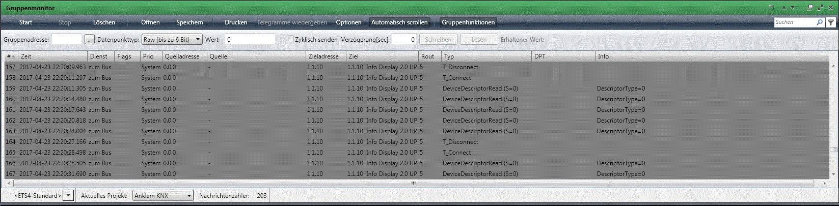

Ich hatte es ja schon im anderen thread erwähnt. Die Phys adresse kann ich kopieren aber wenn ich die Applikation programmieren will gehts nicht. Ich weiß leider nicht so recht wo ich anfangen soll.

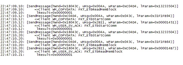

Hier mal das Protokoll aus ETS und dem Info Display 2 PlugIn.
Das wiederholt sich dann einfach ganz oft bis sich irgendwas aufhängt.
Irgendeine Gerätebeschreibung soll wohl gelesen werden...

Die Fehlermeldung lässt sich mit einer kleinen Internetsuche nach "knx device descriptor" recht schnell in etwas sinnvolles übersetzen: Der "Device Descriptor type 0" ist das, was früher einmal "Mask Version" hieß. Und das ist wiederum vereinfacht die Typenbezeichnung der Bus Coupling Unit. Also ob das ein BCU1, BCU2 oder BIM112 ist. Kurz gesagt: Dein erstelltes Device meldet sich wohl mit dem falschen Typ.
Sieh mal in der .knxprod nach, dort im entsprechenden XML nach MaskVersion suchen, da steht der erwartete Wert.
