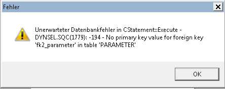

ich habe versucht die neueste Version des 4-Sense aus dem Repo zu testen. Beim Import der 4Sense_V28B18.vd1 bringt die ETS3 eine Fehlermeldung (siehe Anhang).
Test 4Sense_V0.11.hex mit 4Sense_V28B18.vd1

Hallo Hans,
danke für den Hinweis. Ich habe auch schon eine Idee was das Problem sein könnte, mit der ETS4 funktioniert es ja

Vielen Dank für die neue VD-Datei!

StefanS# Danke für die neue VD!
Habe heute etwas Zeit gehabt die geänderte VD zu Testen. Der Import klappt ohne Fehlermeldung. Ich habe an den esten beiden Kanälen einen Temp-Sensor angeschlossen und habe je einen Grenzwert pro Kanal eingestellt. Die beiden Kanäle funktionieren einwandfrei.
Bei Gelegenheit teste ich auch mal die Grenzwerte 2 und die weiteren Kanäle.
