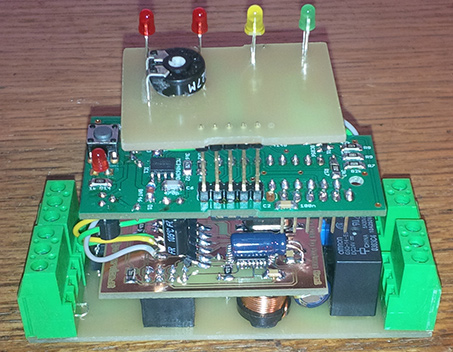

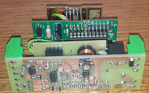

Wenn Interesse besteht kann ich meine Melodie Klingel auf Basis vom Funkamateur 1986/4
(Hauptsourcecode http://www.mikrocontroller.net/topic/137629 angepasst mit Powerdown Modus /
2 getrennte Eingänge, Eingang 1 Spielt verschiedene Lieder auf Eingang 2 wird immer Kuckuck gespielt /
zusätzlicher Weihnachtsmodus spielt Weihnachtslieder wenn aktiv)
ins Wiki einpflegen.

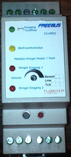

Folgende Funktionen sind möglich:
(Basis davon ist der 2in/2out Aktor)
x Töröffner
x Weihnachtsmodus
x Klingel 1 Eingang 7-24VDC
x Klingel 2 Eingang 7-24VDC
Ausgangsverstärker max. 1,5W bei 8Ohm (LM4871)
Lautstärkeregler direkt an Modul Front möglich
Bin auch noch dabei einen zubauen der den 4fach Binärausgang verwendet.
(wird aber noch dauern da einige andere Sachen Vorrang haben.)
Da wirds dann die Funktionen geben:
x Weihnachtsmodus
x Geburtstagsmodus (Wenn Aktiv wird Happy Birthday gespielt)
x Lieder 1
x Lieder 2
