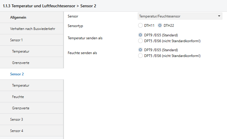

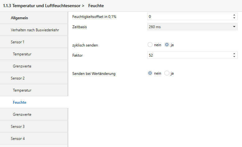

@Michael,
Soweit ich das sehen kann gibt es doch nichts großartig einzustellen außer den verwendeten Typ, oder?
Ich werde das mal mit dem 1-wire DS2438 und angeschlossenem HIH4030 vergleichen.
Der Honeywell Luftfeuchte-Sensor ist denke ich unschlagbar bezüglich Preis/Leistungsverhältnis und findet bei so ziemlich allen 1-wire Platinen Verwendung.
Den DS2438 am 4sense zu betreiben ist nicht möglich? Das wäre ideal um analoge Sensoren wie den HIH4030 zu nutzen.
@Michael,
